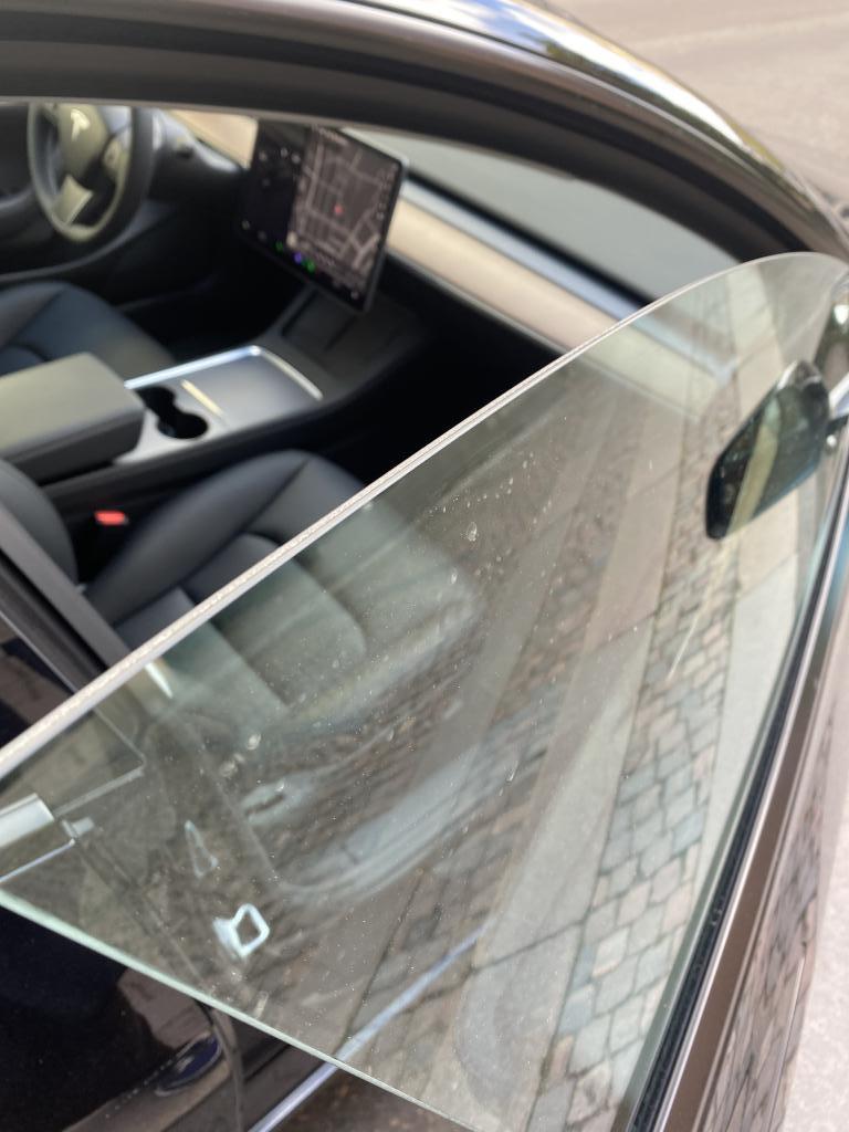

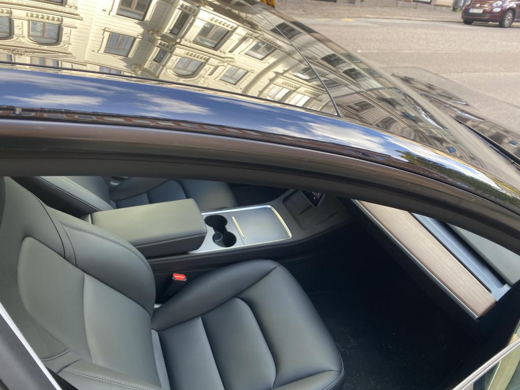

Kollat fönster och karm, såg inga skador. Bifogar bilder för att bekräfta att jag tittat på rätt saker.
Är det några andra saker jag bör kontrollera för att veta huruvida några skador tillkommit pga individens oaktsamma beteende?
Personen är bannad från framsäte numera

Är det frugan?Kid skrev:Kollat fönster och karm, såg inga skador. Bifogar bilder för att bekräfta att jag tittat på rätt saker.
Ser du inga märken på taklistens undersida så är allt lugnt. Och även om det är några små märken så är det ingen fara.
Ingenting du behöver fundera på mer.
