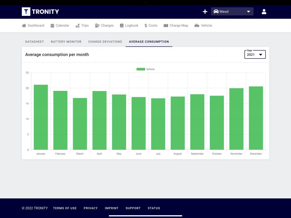

Re: Räckvidd i extrem kyla
Jag har ännu inte haft min Model Y i ett helt år, men detta är för trean och 2021. Total körsträcka drygt 4800 mil. Som lägst 167 wH/km i juli och som mest 210 wH/km i januari. Alltså inga stora skillnader. Jag förvärmer alltid om jag kommer ihåg det och låter bilen i övrigt sköta sig själv. Som andra skrivit – snöslask och blötsnö är mycket värre än kyla. På korta sträckor med kall bil och dåligt väglag kan du nå extrem förbrukning, men kör du lite längre kryper det tillbaka. Som mest drog trean 284 wH/km mellan Umeå och Örnsköldsvik i minus fyra och snö.

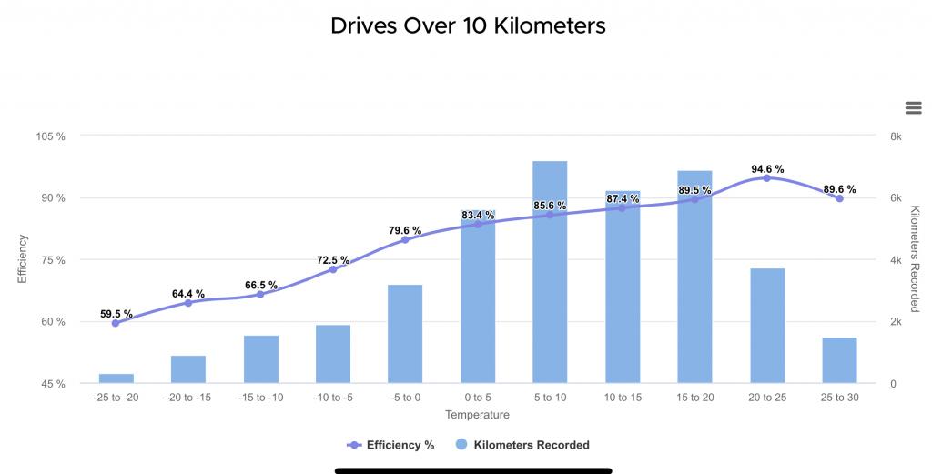

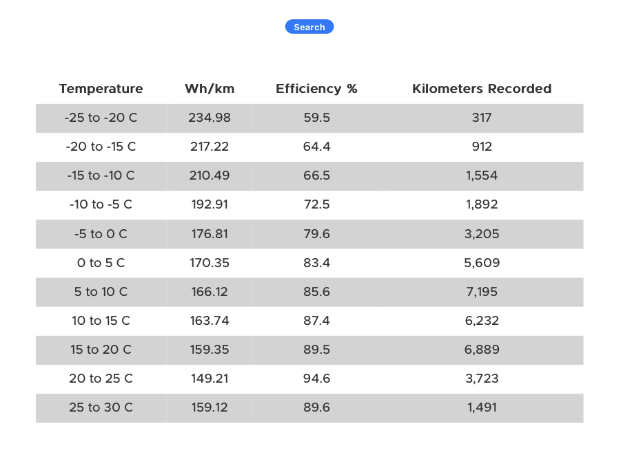

Ingen model Y men principiellt torde skillnaderna vara ganska lika model 3 med värmepump.
Här är data på min bil, 20” originalhjul på sommaren, 19” dubbade på vintern:
”Efficiency” relaterar till WLTP.
57% mer förbrukning i -25 än i +20-25.
Det ovan är faktiska data från närmare 5000 mils körning med värmepump, mest i norra Sverige. Det är alltså fakta.AAKEE skrev:Ingen model Y men principiellt torde skillnaderna vara ganska lika model 3 med värmepump.
