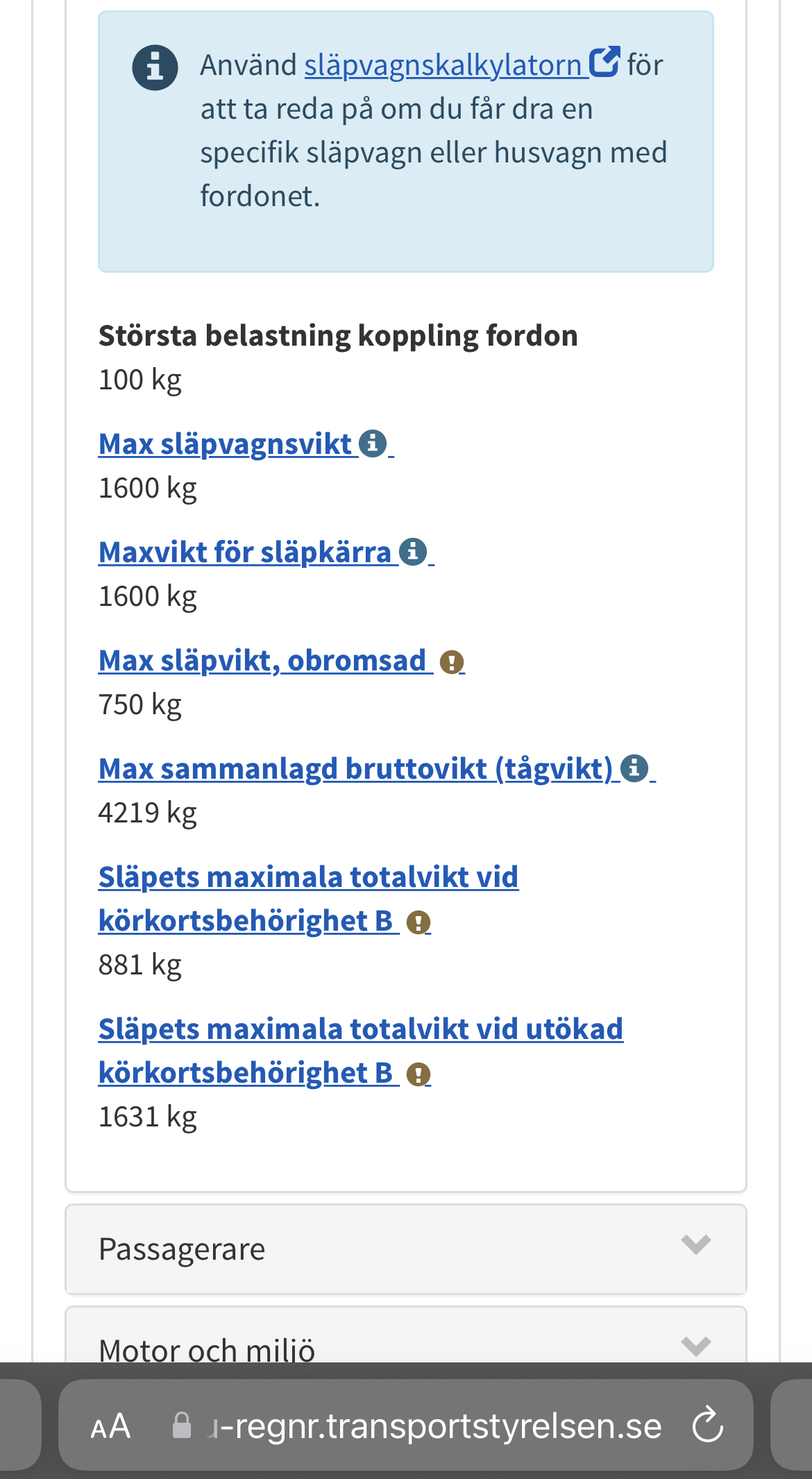

Jag utgick från min egen MYP som får dra ett släp med totalvikt på 866 kg. Sedan krävs utökat B för att dra tyngre.La_Jungla skrev:Blir lätt snurrig i huvudet när det talas om slävagn och maxvikter... Men om jag tolkar det rätt så betyder totalvikt i detta fall att släpet väger 550 kg och du får lasta 450 kg. Om din Model Y har en totalvikt på 2 405 kg(?) så borde du få lasta fullt - alltså 450 kg. Däremot om släpet hade vägt 1 000 kg och du fått lasta 450 kg så hade du nog varit tvungen att ha BE-behörighet få att köra med släpet - lastat eller ej. Tänker jag rätt?
Har man en tidig MY LR med väldigt låg lastvikt och därmed en totalvikt under 2500 kg så borde de ju funka med ett släp med 1000 kg totalvikt som du säger.
Totalvikt bil + totalvikt släp = max 3500 kg med B-körkort.

Re: Släpvagn + MY
Transportstyrelsen har en kalkylator
https://slapvagnskalkylatorn.transports ... lator.aspx
Brukar ofta finnas regnummer på hyrsidorna.

Re: Släpvagn + MY
Det är kombination med bilen som gör att det krävs annat körkort. De på macken vet nog inte totalvikten på din bil. Men de kan ge dig regnr så kan du bara kolla på transportstyrelsen. Men model y +1000kg släp innebär att du inte får köra med bara b kortstegev skrev:Tacksam för många bra svar!
Jag räknar med att stanna och ladda 1 gg iaf. Samt så får jag kolla upp om det duger med B-körkort, de nämnde inget på macken iaf.
Jag kommer flytta möbler tillhörande en liten lägenhet.
Model Y Long Range Vit/Svart 2022
