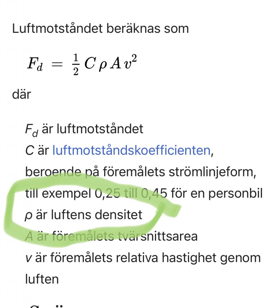

Varför skulle luftmotståndet vara högre vid kallt väder?
Kall luft = högre densitet

Ok, tänkte lite fel!
Tänkte på viskositeten som är lägre då det blir kallt.

Intressant tidigare inlägg med formel för luftmotstånd.
Ser att luftmotståndet är 15% högre vid -10 jämfört med +30 °C.
En del av förklaringen till att hög temperatur inte har så stor påverkan på förbrukning.
