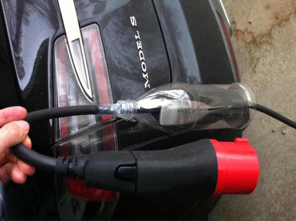

En kluven PET-flaska med bortkapad botten trädd över UMC'n kör jag med, vilket håller tätt om en bra tejp används för skarven. Korkänden har lagom diameter invändigt för kabeln. Använde åldringsbeständig transparent byggtejp upptill och längs skarven.

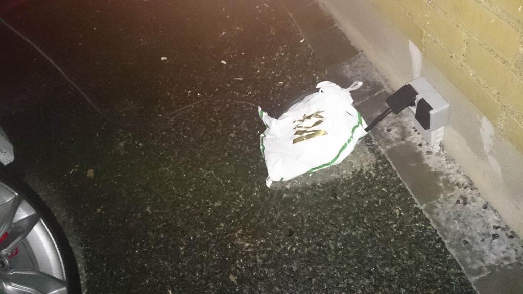

Fick min utbytt efter fuktskada idag i gtbrg. Tack till Tesla som ställde upp och åkte in till sc trots att dom hade stängt idag.

Det är lite visset att Tesla inte klarar av att fixa fram en laddsladd som tåler samma klimat som bilen gör. Hur svårt kan det vara...
