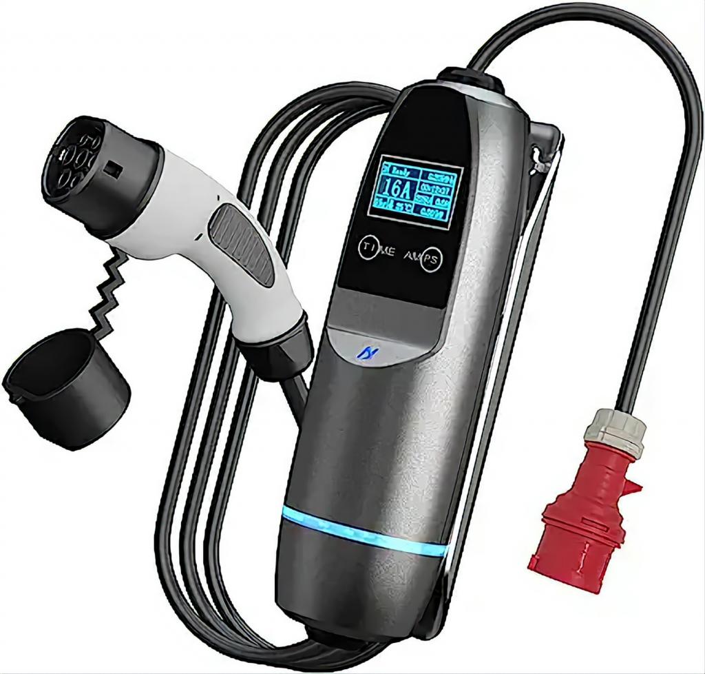

På tal om trefas - jag vet att det är flera som köpte denna, som bl.a går under namnet K.h.o.n.s:
Nu har jag fått pengarna tillbaka men funderar på om jag ska köpa en till likadan eller ngt annat?
Min fråga är - funkar era fortfarande? Min pajade efter ett drygt år, den funkade på ena stället men efter en resa på 50 mil i frunken var den stendöd när jag kom fram.Nu har jag fått pengarna tillbaka men funderar på om jag ska köpa en till likadan eller ngt annat?

Trist att den pajat!tor-ake skrev: ↑07 sep 2023 17:55På tal om trefas - jag vet att det är flera som köpte denna, som bl.a går under namnet K.h.o.n.s:
Jag har en sådan som jag köpte begagnad. Ligger i vår fjällstuga och funkade i somras. Ska använda den i helgen och förutsätter att den fortfarande funkar

Köp något bättre? Det finns bra portabla laddboxar. Dyrare såklart, men pålitlighet och säkerhet kan vara värt några kronor. CTEK NJORD GO 11kW eller Juice Booster är välkonstruerade pålitliga prylar med bra betyg över tid.tor-ake skrev: ↑07 sep 2023 17:55På tal om trefas - jag vet att det är flera som köpte denna, som bl.a går under namnet K.h.o.n.s:
Självklart så KAN man köra med billiga kinaklumpar från Amazon, men speciellt pålitligt är det sällan.

Frågan är om det verkligen är så eller inte? Tippar på att ctek njord också är tillverkad i Kina med kinesiska standardkomponenter och möjligen bara mjukvaran i väst. Hur är det med juice booster? Den har ju funnits på marknaden länge.Bengt-re skrev: ↑08 sep 2023 10:22Köp något bättre? Det finns bra portabla laddboxar. Dyrare såklart, men pålitlighet och säkerhet kan vara värt några kronor. CTEK NJORD GO 11kW eller Juice Booster är välkonstruerade pålitliga prylar med bra betyg över tid.tor-ake skrev: ↑07 sep 2023 17:55På tal om trefas - jag vet att det är flera som köpte denna, som bl.a går under namnet K.h.o.n.s:

Njord går bort eftersom Ctek kallar den ladddare.tor-ake skrev: ↑08 sep 2023 11:24Frågan är om det verkligen är så eller inte? Tippar på att ctek njord också är tillverkad i Kina med kinesiska standardkomponenter och möjligen bara mjukvaran i väst. Hur är det med juice booster? Den har ju funnits på marknaden länge.Bengt-re skrev: ↑08 sep 2023 10:22Köp något bättre? Det finns bra portabla laddboxar. Dyrare såklart, men pålitlighet och säkerhet kan vara värt några kronor. CTEK NJORD GO 11kW eller Juice Booster är välkonstruerade pålitliga prylar med bra betyg över tid.tor-ake skrev: ↑07 sep 2023 17:55På tal om trefas - jag vet att det är flera som köpte denna, som bl.a går under namnet K.h.o.n.s:

Kika på en kvalitetsprodukt som tex. Metrons. Har haft flera, och varit väldigt stabila även om de tappats i backen och farit runt en massor.tor-ake skrev: ↑07 sep 2023 17:55På tal om trefas - jag vet att det är flera som köpte denna, som bl.a går under namnet K.h.o.n.s:
