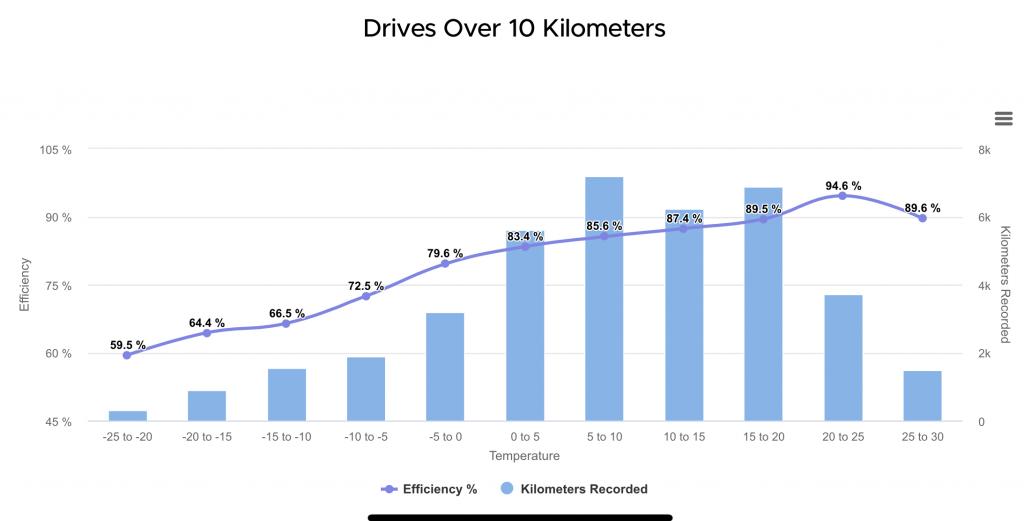

Det är nog rätt ovanligt att du kör på EPA-förbrukningen sommartid också.RickardSvard skrev: ↑28 nov 2023 10:08Idag -11°C
Kört: 75 km
Förbrukat: 123 km
Diff: 48 km
Det ger en ökad förbrukning på 64%
Det betyder en tilläggsfaktor på 1,64
D. V. S. Om man skall köra 75 km och det är -11°C kommer det att dra
75x1,64=123 km
Så dålig är verkningsgraden under vintern.
Som redan beskrivits, km-mätaren vid batteriet harcen fast gradering i Wh/km ovh påverkas inte av körstil eller årstid.
Det är alltså inte en ”färddator” utan en energimätare.
Statistik på nästan två års körning på denna bilden, referensen 100% är nog EPA-förbrukningen(tror jag, inte kollat exakt)

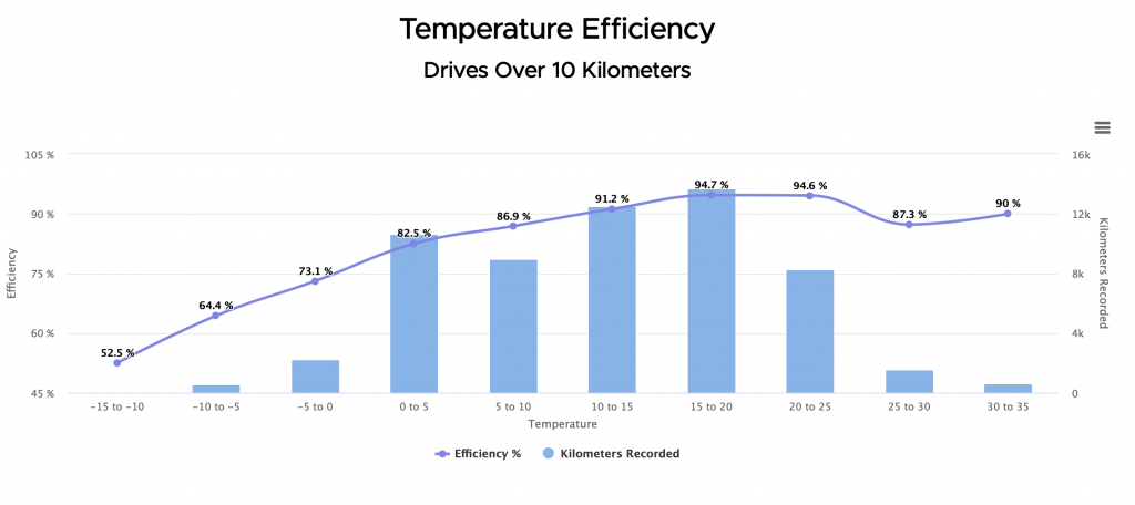

Här är samma graf för min Tesla Model Y LR från Februari 2022 till idag - drygt 2 årAAKEE skrev: ↑30 nov 2023 18:06Det är nog rätt ovanligt att du kör på EPA-förbrukningen sommartid också.RickardSvard skrev: ↑28 nov 2023 10:08Idag -11°C

Med Flux capacitor, så du kan rapportera från februari ’24?
Jag har 2.5 år loggat utan fluxkondensator (30/12 2020 - 30/6 2023), men tog en gammal bild

Hur tar du fram graferna?Choke skrev: ↑30 nov 2023 21:12Här är samma graf för min Tesla Model Y LR från Februari 2022 till idag - drygt 2 årAAKEE skrev: ↑30 nov 2023 18:06Det är nog rätt ovanligt att du kör på EPA-förbrukningen sommartid också.RickardSvard skrev: ↑28 nov 2023 10:08Idag -11°C
Kört: 75 km
Förbrukat: 123 km
Diff: 48 km
75x1,64=123 km
