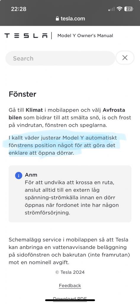

Att fönstret åker ner en bit när det är kallt är en funktion som finns på flera bilar som saknar en ram runt fönstret. Hade samma funktion på min Mini och grannen har likadan funktion på sin Mercedes. Detta är ju för att fönstret inte ska frysa fast så man inte kan få upp dörren.
Detta framgår även av MY:s instruktionsbok. Sedan ska de ju inte gå ner så långt så att det eventuellt kommer in vatten om det regnar, då behöver de nog justeras.
