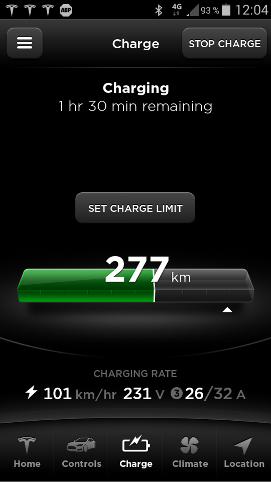

Re: Konstigt beteende med dubbelladdare
Nu blir det helgalet. Bilen säger att den laddar med 26A fast den är inställd på 32A. Samtidigt påstår bilen att den laddar med 101km/timme, som inte kan stämma om den verkligen bara laddar med bara 26A, då borde det vara 80km/timme. Dessutom skulle den väl vara färdig inom mindre än 1,5 timme då om det gade varit 101km/timme. Var är det som händer??? Är range-beräkningen fel? Den verkar visa alldeles för mycket.
Edit: det har löst sig. Jag ändrade några gånger från rated till typical fram och tillvaka. Nu verkar det stämma igen. :)
Återstår bara problemet att den vägrar ladda med 32A men det får SC lösa.
