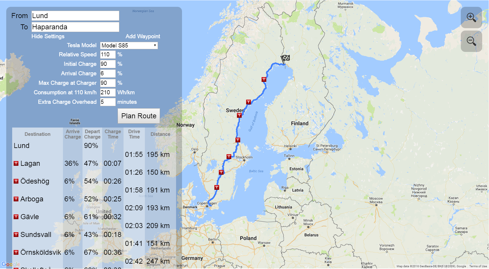

Som nybliven ägare till en Model S är det många nya saker att lära sig. En är att försöka förstå hur man snabbast tar sig fram medräknat laddning - ett tomt batteri laddas ju jättesnabbt på SC. Som många har märkt så är ju bilens ruttplanerare lite slumpmässig och inte särskilt konfigurerbar. Dessutom kan man bara använda den i bilen och bara från den plats och laddning som bilen har just nu.
På nätet finns t.ex. evtripplanner, men den går inte att använda i bilens browser. Rutterna är långt ifrån glasklara och knappast optimala ("Varför ska jag åka till Lödde och tanka i 0 minuter?").
Så, som den nörd jag är har jag ägnat kvällarna den här veckan åt att hacka ihop en bättre ruttplanerare som funkar både på datorn och i bilen. Den räknar fram den snabbaste möjliga rutten inklusive laddning på Tesla SC.
Vill du prova och ge feedback? Testa på https://abetterrouteplanner.com (edit: Ny URL, nu i molnet och snabbare!)
Det finns massor med fler saker jag vill lägga till, men det kommer!

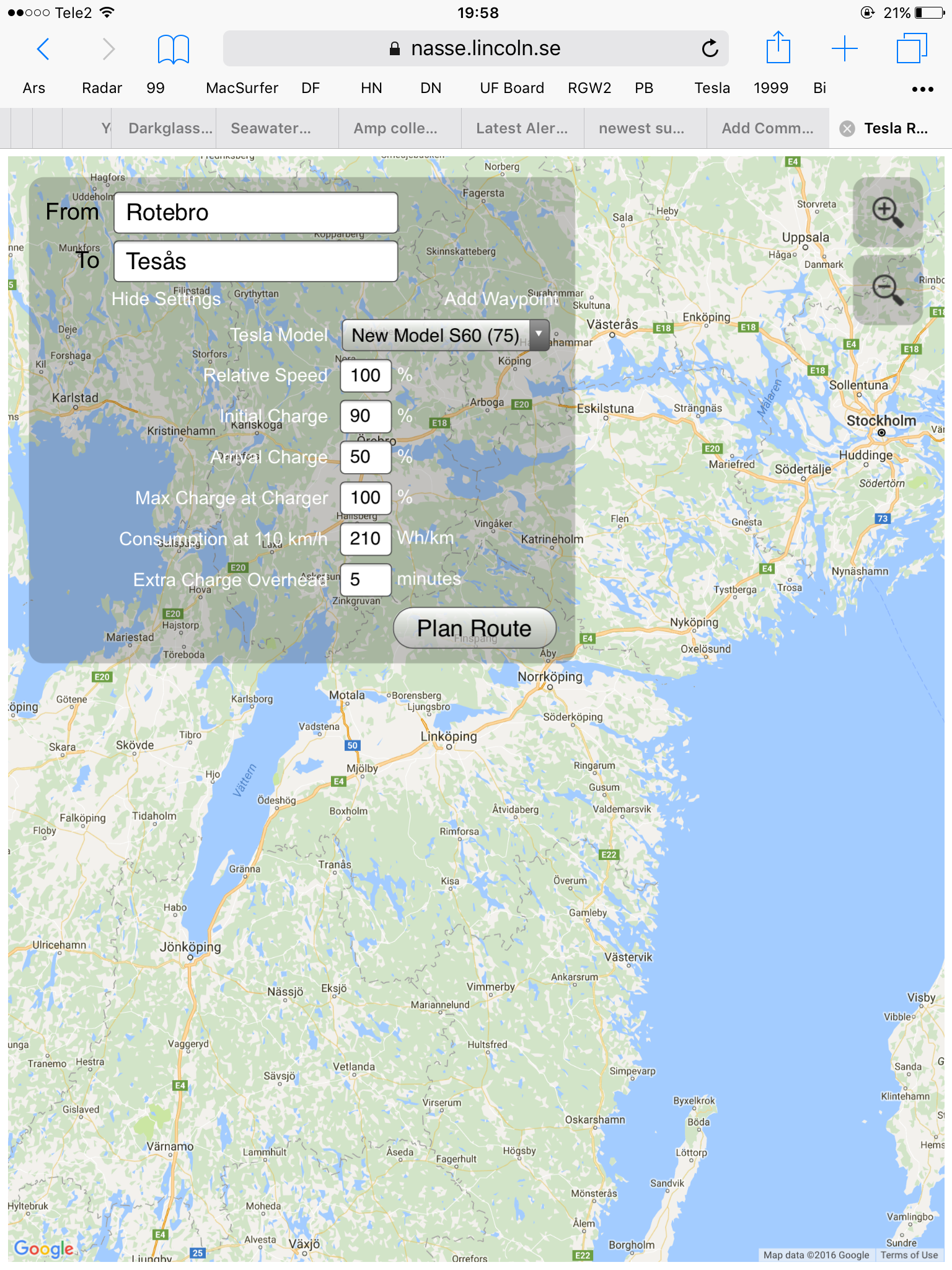

När jag ändrade på inställningar (min bil och laddningsprocent) så visar den inte en rutt längre. iPad med ios 9.
Den saknar ju lite felhantering. Det kan vara att du råkat ställa in en omöjlig uppgift - då svarar den bara tomt.
Jag tror inte det var omöjligt. Här är det. Det gick på default inställningar. Dessutom så körde jag detta förra helgen, så det gick. :D
