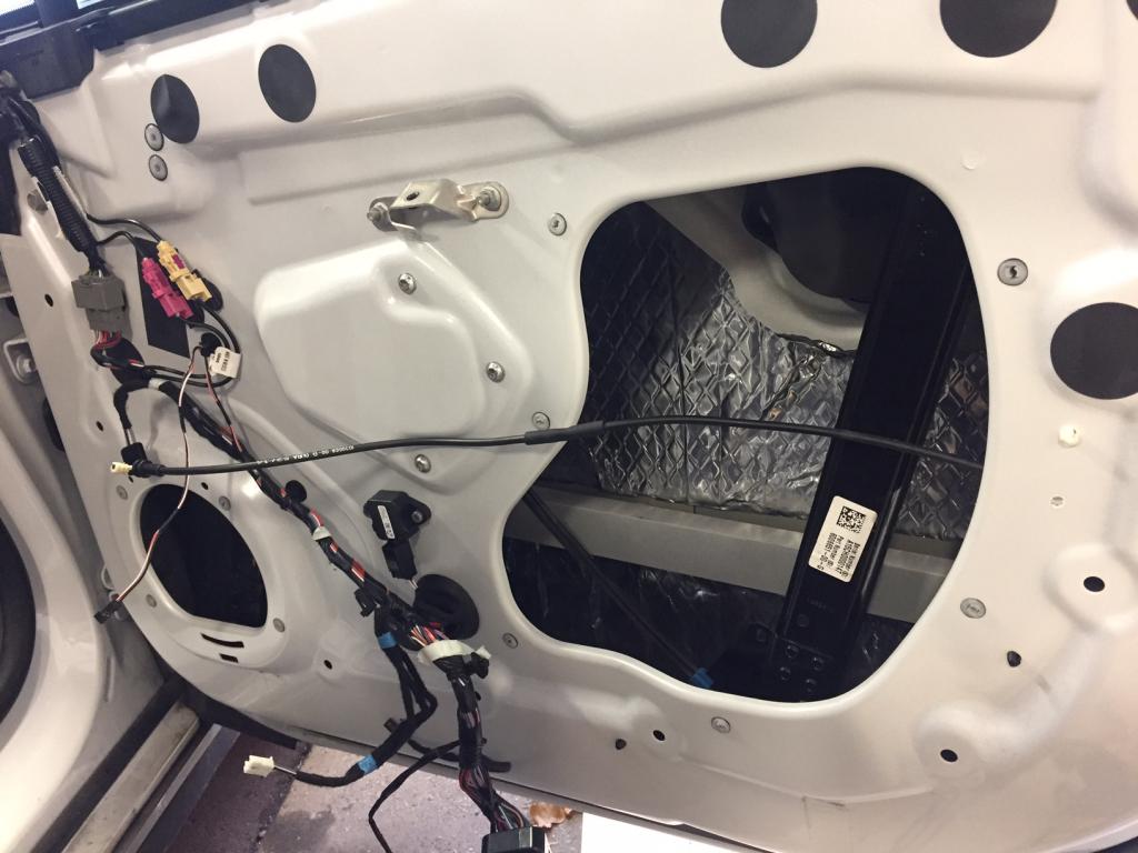

Nä dörrarna i Model S är som stora schweizerostar utan någon tätfilm. Tar man bort innerklädseln så ser man ytterplåtens insida genom många hål i innerplåten.Leo skrev:En liten undran.
Vissa bilar har "krocksensorer" i dörrarna som tidigt ska känna av om bilen blir påkörd i sidan. Det är "tryckförändringen" i dörren som känns av genom att dörrens innerutrymme är ett slutet utrymme. Det bygger på att utrymnet i dörren är tätat på korrekt sätt. Bryter/förstör man tätningen tex genom håltagning vid montering av andra högtalare så riskerar man att sensorerna inte fungerar.
Byter man högtalarelement i samma hål som tidigare borde det inte påverka.
Men min fråga är egentligen har Model S den här typen av krocksensorer i dörrarna? Eller sitter det någon slags tätfilm/skikt bakom dörrklädseln som man måste ta lös/bort för att kunna ljudisolera ytterplåten?
Se på bilden i inlägg 4 i denna tråd. Det enda som är borttaget på bilden är innerklädseln. Det finns inga tätningar eller plastfilm bakom.
LH högtalarna passar perfekt i originalfästena och monteras med originalskruvarna. (Om någon undrar)
