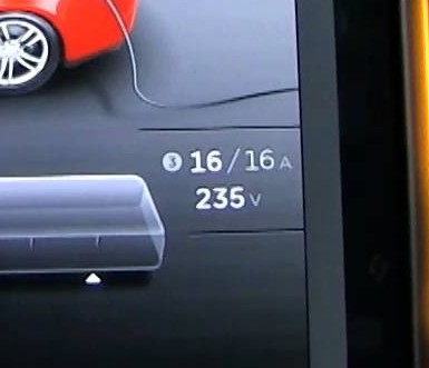

När den såg ut att komma igång första ggr såg du vad det stod i displayen? Där står ström och spänning osv,
även samma info syns i appen, jag tänkte om det syns att det verkligen är tre faser som funkar osv...

Jag funderade om du såg en liten trea i displayen bredvid spänningssiffran, om den inte får spänning på
alla faser så står det inte "3" i den lilla "bollen" sas...
Kanske ngn kan lägga in en bild här på hur det kan se ut?

Här syns 3-fas-indikatorn:

jonas skrev:
Bifogad bild visar bara delar av skärmen.
Bilden är från nätet, inte trådstartaren. Jag försökte visa hur "3-fas-bubblan" ser ut.
