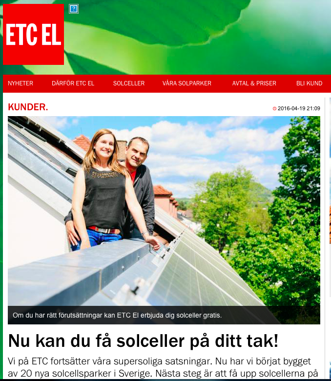

Re: Nu ska solceller upp, vad ska man tänka på?
Inlägg av Kriper »
Inlägg av Crappy »
Hmmm
Ja jag är rädd att jag inte har 100% rätt förutsättningar
2 1/2 våningshus, och huset ligger mot sydöst, men det är värt ett försök. Jag försöker bara hitta "haken"
-Är något för bra för att vara sant........ Ja ni vet

Jag plågas just nu med samma funderingar. Var nånstans är haken? Det är väl det att man måsta ha ETC som elleverantör över mycket lång tid. På sikt är det kanske billigare att finansiera solcellerna själv och behålla möjligheten att byta elleverantör när som helst,

"Haken" med etc när man hyr är att dom tar bidraget.
Enkelt sagt: Du får upp solceller utan att det kostar dig något mer än elen du förbrukar (förutom bygglov om det behövs + optimerare om det behövs).
Det blir dyrare än om du bekostar allt själv direkt men du slipper en stor engångskostnad.
