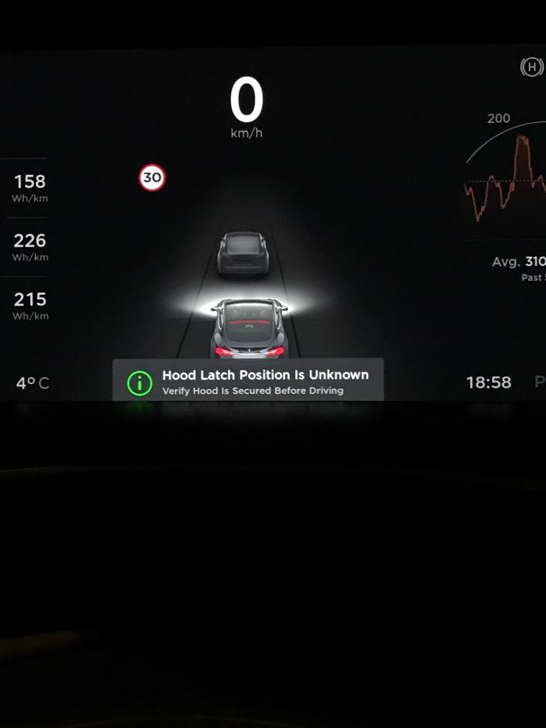

Har precis råkat ut för det här med, men min frunk öppnas tyvärr inte alls när man trycker på fob / via skärmen. Rör sig inte en millimeter. Jag kan höra servot för låset, men den "poppar" inte upp. Skärmen säger "hood latch position is unknown, verify hood is secured before driving".
Kanske helt enkelt är en säkring som gått? Tyvärr sitter den boxen lite dåligt till just nu, eftersom säkringsboxen är under huven...
Vet inte om det har något som helst med saken att göra, men hela området där jag bor, inklusive köpcentrumet jag stod parkerad i blev av med strömmen (och är fortfarande strömlöst nu ett par timmar senare). Kan en strömspik vid strömavbrottet haft någon inverkan när jag laddade? Känns inte alls troligt, men ändå ett sammanträffande.
Det ska gå att öppna frunken manuellt genom att ta loss panelen i hjulhuset fram på passagerarsidan och dra i ett litet handtag, men vågar man testa själv? Är rädd för att jag inte kommer kunna stänga / låsa den sen:
Mest jobbigt är att det ligger några saker i frunken som skulle behöva komma åt, och det onekligen hade varit fint med det lilla extra utrymmet när jag åker iväg för jul i morgon =(

Det funkar inte att manuellt försöka lyfta upp huven när du trycker på foben och du hör mekanismen?

Testade några gånger, men ingen framgång tyvärr.Jensa skrev:Det funkar inte att manuellt försöka lyfta upp huven när du trycker på foben och du hör mekanismen?

Jag tycker det verkar osannolikt. Det är väl 12 V-systemet som har hand om frunköppningen, och då skulle det alltså gå en spik via laddaren till 12-V-systemet. I o f s kontrolleras väl laddaren av 12 V-systemet också, så någon form av direkt anslutning har den väl dit det skulle kunna slå över något.mattiasottosson skrev:Vet inte om det har något som helst med saken att göra, men hela området där jag bor, inklusive köpcentrumet jag stod parkerad i blev av med strömmen (och är fortfarande strömlöst nu ett par timmar senare). Kan en strömspik vid strömavbrottet haft någon inverkan när jag laddade? Känns inte alls troligt, men ändå ett sammanträffande.

Hade problem i våras och då var det låset som vägrade släppa. Service kan öppna på några minuter, om du bor nära.
I mitt fall fick de byta ut några delar.

Upptäckte precis att farthållaren har slutat fungera också. "Cruise Control unavailable". Båda saker precis efter strömavbrottet. Lite märkligt ändå?bylund skrev:Jag tycker det verkar osannolikt. Det är väl 12 V-systemet som har hand om frunköppningen, och då skulle det alltså gå en spik via laddaren till 12-V-systemet. I o f s kontrolleras väl laddaren av 12 V-systemet också, så någon form av direkt anslutning har den väl dit det skulle kunna slå över något.
