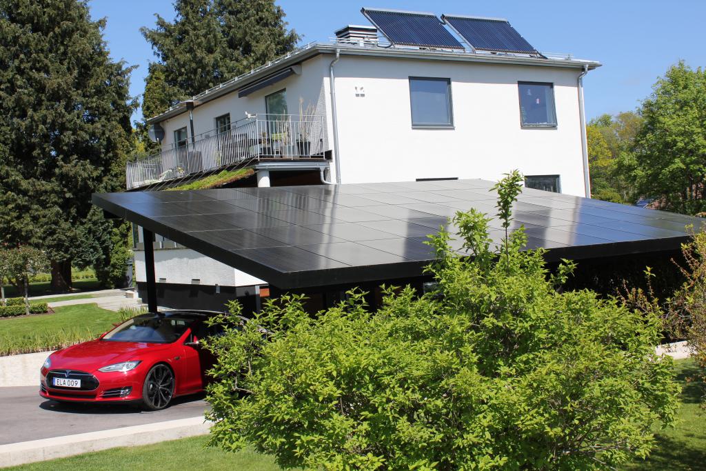

Var också sugen på ett mindre sådant för några år sedan men efter ordentlig research så insåg jag att dom flesta dom här verken stod still eller fungerade dåligt
varpå jag istället byggde mig en carport med solceller på taket istället.
Tyckte det blev så bra att jag driver numer ett installationsföretag ihop med mina bröder, Solarfarm.se
Rabatt för tesla ägare utlovas!

Morgan skrev:
Jäklar vad snyggt! De solcellerna du har på carporten - är det istället för takpapp eller ligger de över pappen? Har du byggt taket/carporten för att passa med solpanelernas storlek?
Jag har ett dubbelgarage med takpapp som hade kunnat se kanonfint ut om de fick solceller som passade så snyggt som på din bild.

Herr X skrev:
Morgan skrev:
Man får tacka!
Panelerna är monterade på trp högprofilplåt, jag monterade dom ram i ram bara för utseendets skull! (Har flera grannar som fortfarande inte vet att det är solceller!)
Angående att solceller fungerar dåligt här uppe i Norden så är det en myt, en solcell vill för det första vara så kall som möjligt för att producera bäst, alltså en fördel för oss
med hyfsat mycket sol och ganska kallt.
Sen är det så att solceller producerar inte bara i direkt solljus utan fungerar alla ljusa timmar på dygnet om än sämre. Så saker som tex att den ljusa vita snön som ligger på vintern hjälper faktiskt till att producera!
Kan nämna att på min 13kwp anläggning så har jag producerat 2.7kw momentant i ett regnoväder i somras!

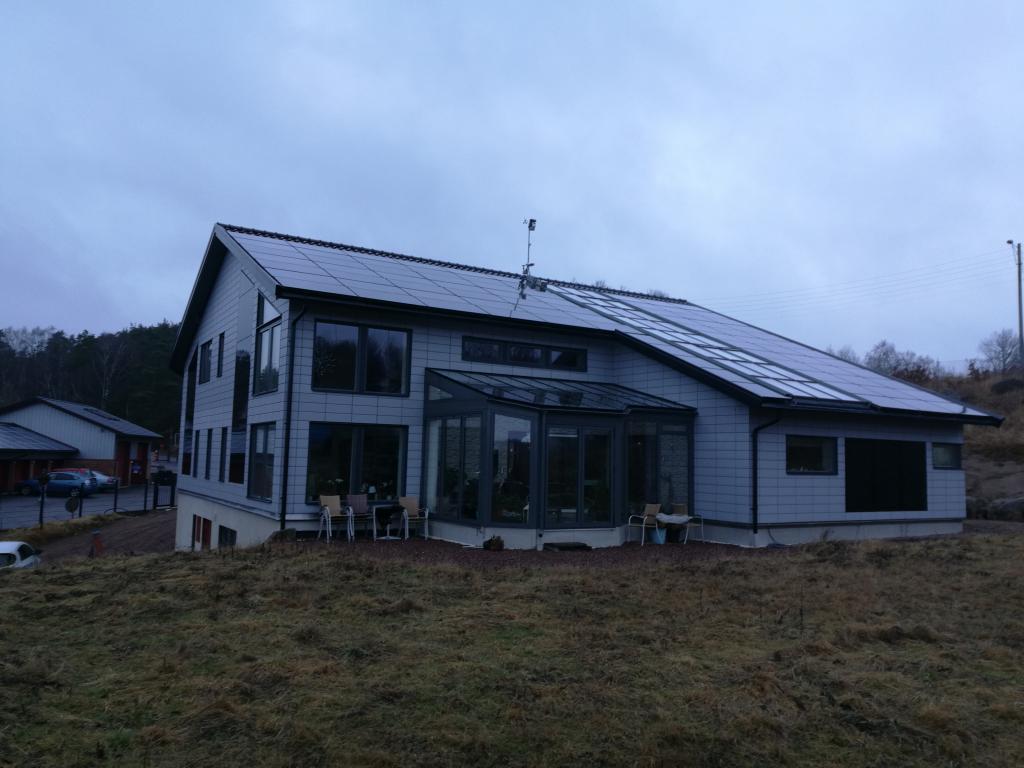

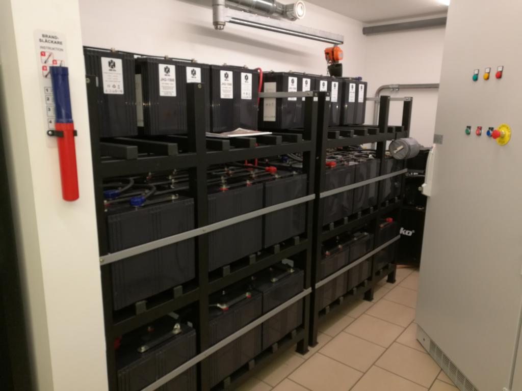

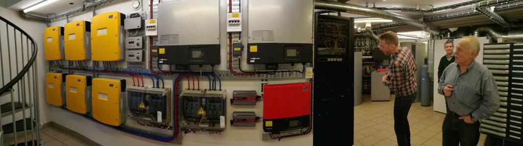

Re: Vart köper man ett vertikalt vindkraftverk?
apkungen skrev:
Jag har som dröm att bygga ett eget hus som är helt självförsörjande ut vvs synpunkt eftersom det är det jag jobbar med. Egen brunn, berg vp, rymddusch, batterilager, vindkraft (lite sol) och en vedkamin med ved hämtad från egen skog. Utan vind går det inte att lösa. Dyrt kommer det att bli dyrt men det kan bli riktigt bra!
Det är klart att det går med enbart sol, helt utan vindkraft. Hans-Olof Nilsson, som jag och några andra elbilsfantaster har hälsat på i februari i år, har gjort just detta. Hans hus drivs enbart av solel året runt. På sommaren genererar solcellerna ett stort överskott som han använder för att spjälka vatten till vätgas. På vintern kör han vätgasen i en bränslecell, ungefär hälften blir el igen, resten går i form av spillvärme till uppvärmning av huset. Det fungerar så bra att han kan till och med värma sin uppfart med överskottet.
Det var nog inte direkt billigt att bygga detta, men det var inte meningen med projektet heller skulle jag tro.
Några bilder:
