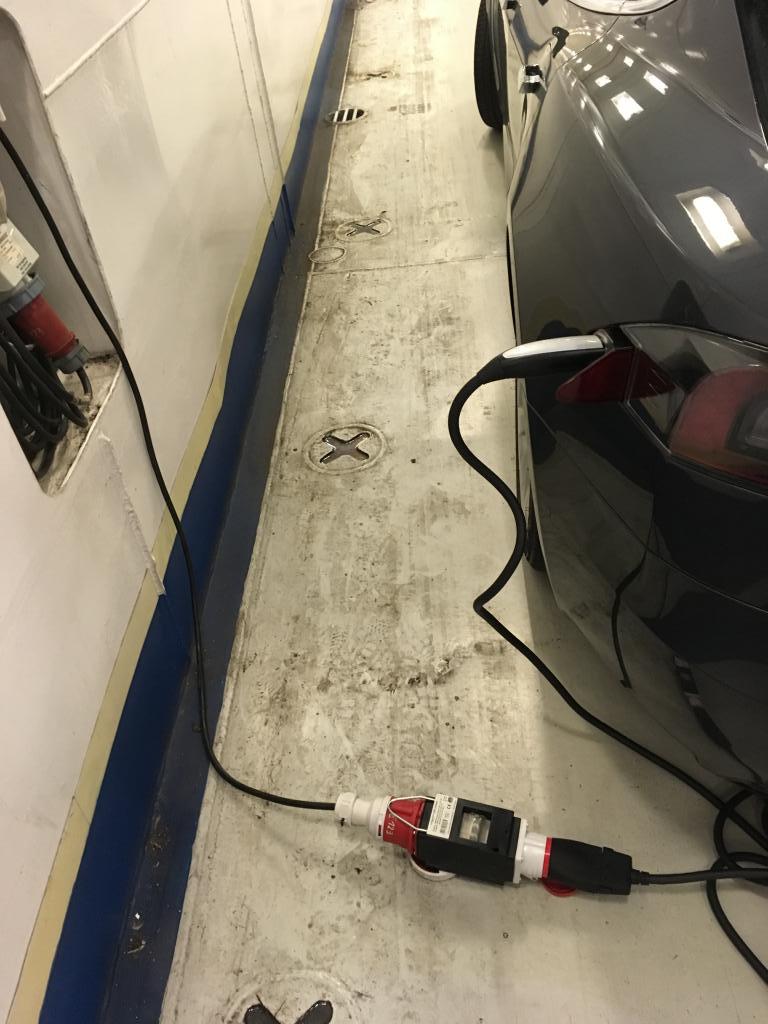

UMC funkar inte i Belgien - why? Har vänt kontakten 180 grader med hjälp av svensk skarvkabel men det hjälper inte. Skiten lyser rött ändå :(

Jag hade förberett allt köpt adaptern tiggt laddning på färjan men efter en kort underbar grön sekund blev allt rött

Vissa delar av Belgien har IT-nät, samma som Norge, så det kan vara det som är problemet. Träffade en belgare på en superladdare i Belgien som var måttligt road, då man inte säljer den norska typen av UMC där, så han kunde inte ladda sin nya Tesla hemma, utan fick åka till superladdaren.
Ett tips är att räkna rödblinken på UMC:n, så kan man se vad det är den inte gillar, om man kolla i felsökningstabellen.

Färjan har ingen jordning. Den har vattning istället, och UMCn gillar ju inte vatten. Jepp, det är fredag....
