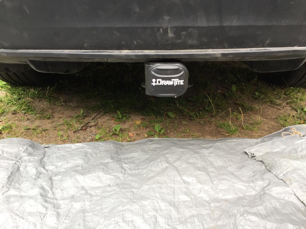

Häromdagen fick jag slutligen tid att montera kroken, här är en liten beskrivning av jobbet och resultatet. Draw-Tite har en mycket bra instruktion med tydliga bilder, det är bara att följa steg för steg.

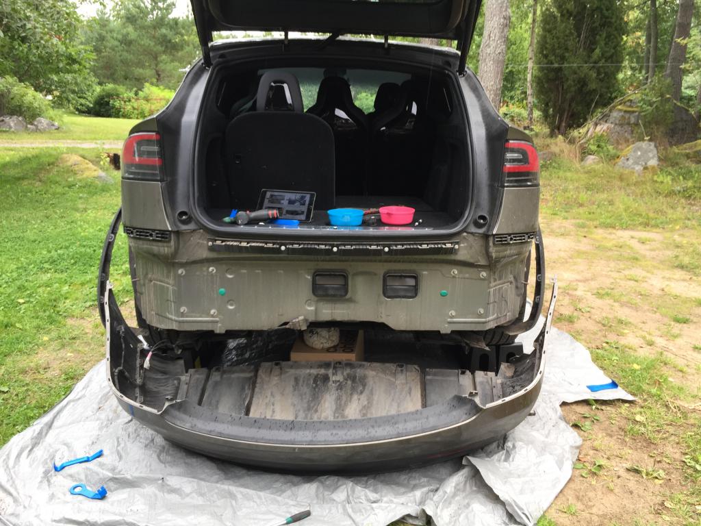

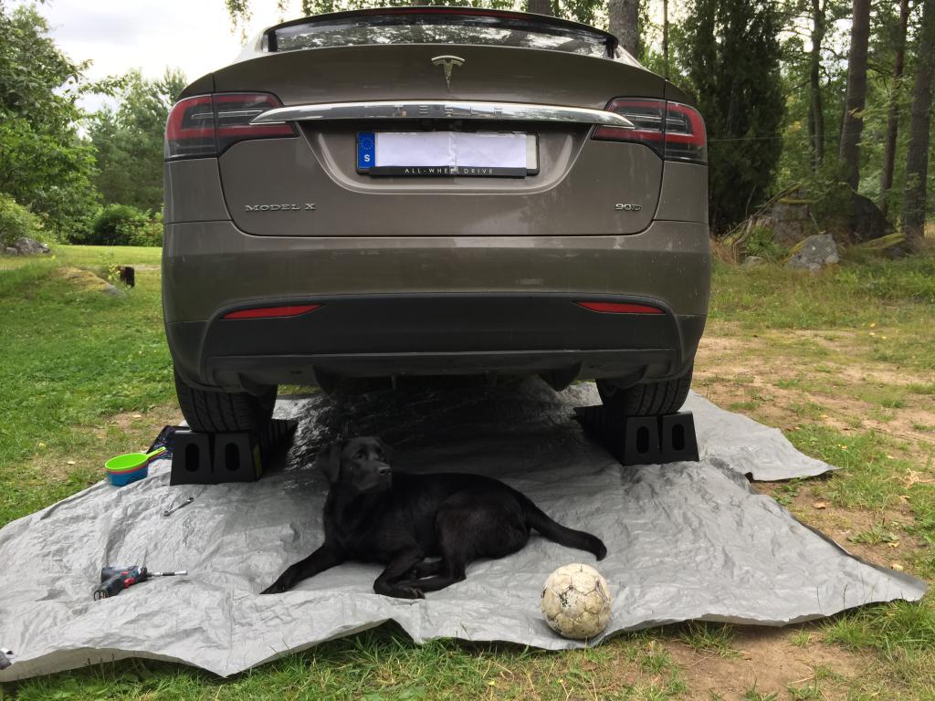

Bilen på ramper, medhjälpare på plats (bollen kommer senare att spela en avgörande roll i processen):
Allt som skall tas bort är borta, redo för krokfästet (notera bollen som stödjer underpanelerna):

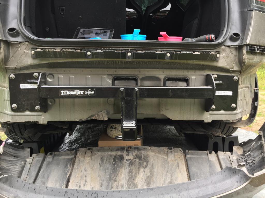

Fästet på plats:
Fästet på plats:

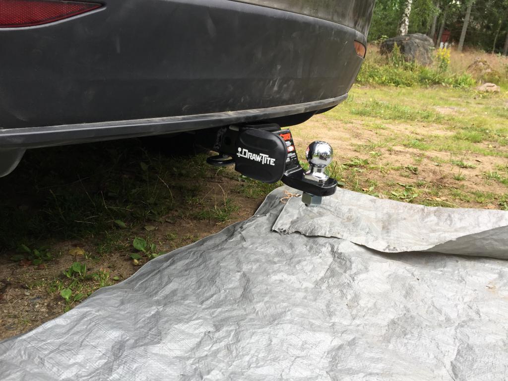

Resultat, utan krok:
Resultat, med krok:

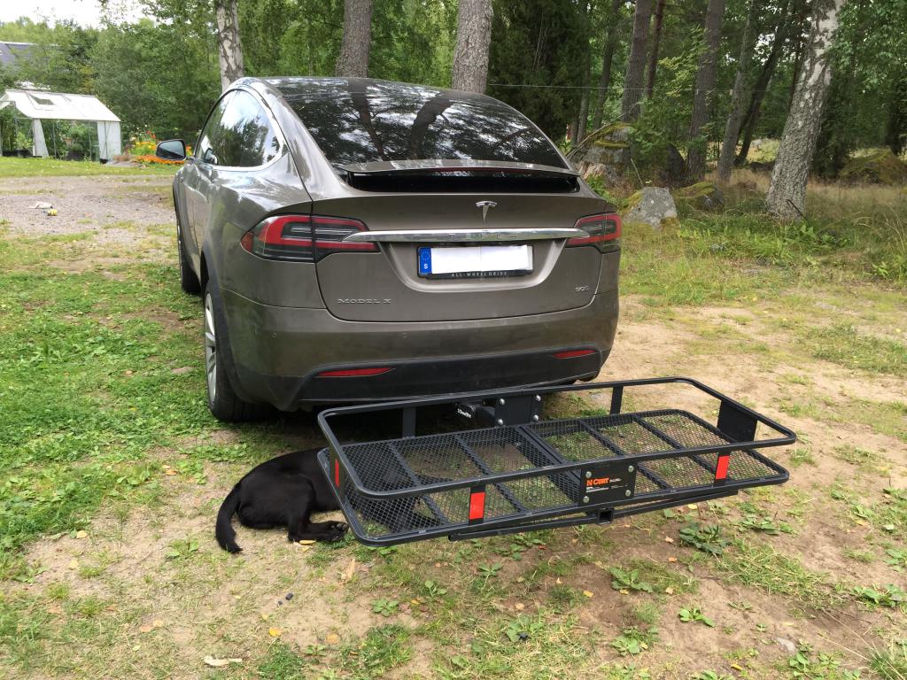

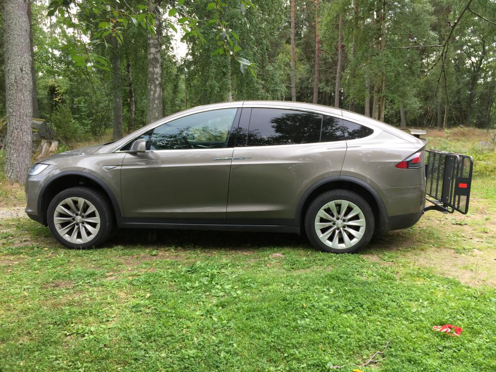

Lastkorg monterad och nedfälld:

Resultat, med krok:

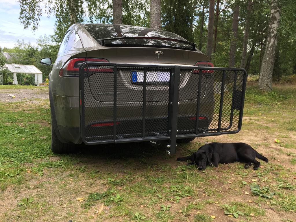

Lastkorg uppfälld:
från sidan:
från sidan:
