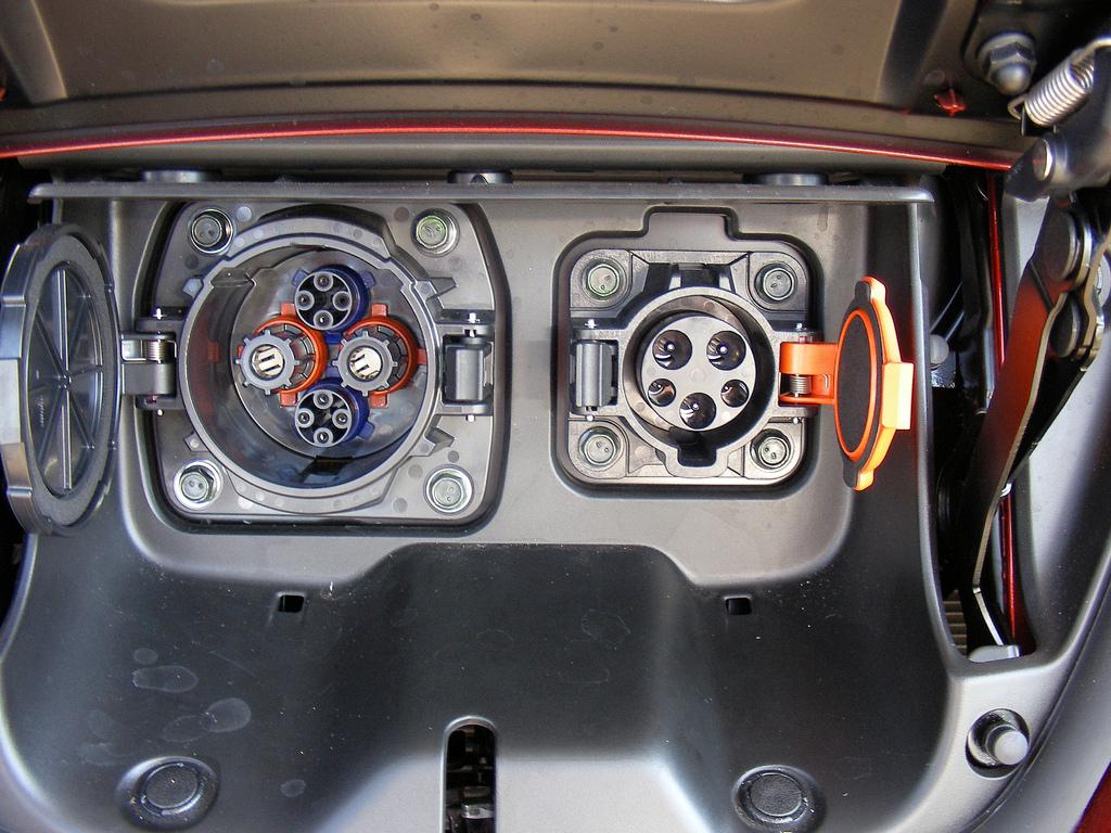

En CCS-hona i bilen kan ta emot både AC och DC. Alltså, du kan sätta in antingen en typ2 eller en CCS i samma kontakt i bilen. Det är det som är det smarta med CCS. Eftersom Teslas uttag i de europeiska bilarna är kompatibelt med typ2 så är steget inte långt till att bygga ut den till en CCS i model 3.
En bil med Chademo, som Leaf, har ytterligare ett uttag för AC, ett typ1.

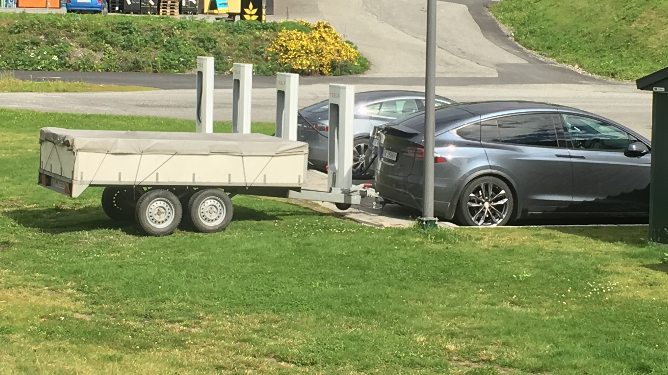

Re: Laddning.
Lite mer komplicerat med släpvagn dock
