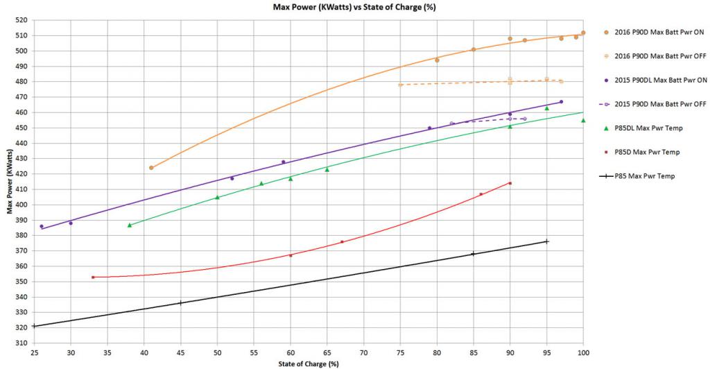

Hittade ett trevligt diagram på det Norska elbilsforumet om effekt på olika versioner av P vid olika nivå på laddning.
Är det någon som kan förklara om det är verkliga mätningar de gjort (delpunkter) och sen interpolerat kurvorna? Utläsningar av bilens datasystem, avläsningar av "effektmätaren" i instrumentgruppen eller?
Här är tråden
http://elbilforum.no/forum/index.php?topic=29361.0
Enligt digrammet borde en vanlig P85 ge drygt 500hk vid full laddning.
Ja, jag har också läst de lååååånga trådarna om batteribegränsning på P85D, arga ägare i USA och Norge osv....

Varje punkt är en mätning, ja. Via CAN-bus och det är vad batteriet lämnar ut för effekt.
Det stämmer att P85 lämnar uppåt 500hk, vilket ger ca 430hk på bakhjulen efter förluster. Teslas egna rating på 421 hk var lite i minsta laget.
Efter lanseringen av P85D så ändrade Tesla taktik och angav max motoreffekt ist vilket då blev 700 hk men max batteribegränsad effekt blir då ca 550 hk för P85D. Vilket nu är angivet på hemsidan om man letar lite.

Finns indikationer på det på både Norska forum och i USA...
En del tar det t.o.m som tecken på att de "senaste" P90D egentligen är mjukvarubegränsade 100 batterier. Obs alltså rena spekulationer!
Men antalet Tesla i Norge och USA gör ju att det finns avsevärt fler bilar/ägare som gör att där finns betydligt mer information OCH spekulationer att läsa.

De kanske inte hunnit få tag i någon att mäta på i verkligheten?
Inte ens säker på att diagrammet stämmer men intressant läsning i alla fall.
Enskilda märningar på enskilda bilar kan ju avvika en hel del från vad man "officiellt" vill/kan uppge osv.
Blir samma sak om du tar en ICE-bil till Rototest eller liknande företag. Kan avvika ganska mycket från "officiella papperssiffror". Ibland blir man t o m positivt överraskad!

Båda är nog L. Men det verkar stämma att nyare P90D lämnar ca 50kw mer än de tidigare. När brytpunkten skedde vet jag inte.apkungen skrev:Ger en p90d 2016 mer effekt än en p90dl 2015? Fattar noll
Undrar vad P100D och 100D kommer att ha för effekt? Spännande.
