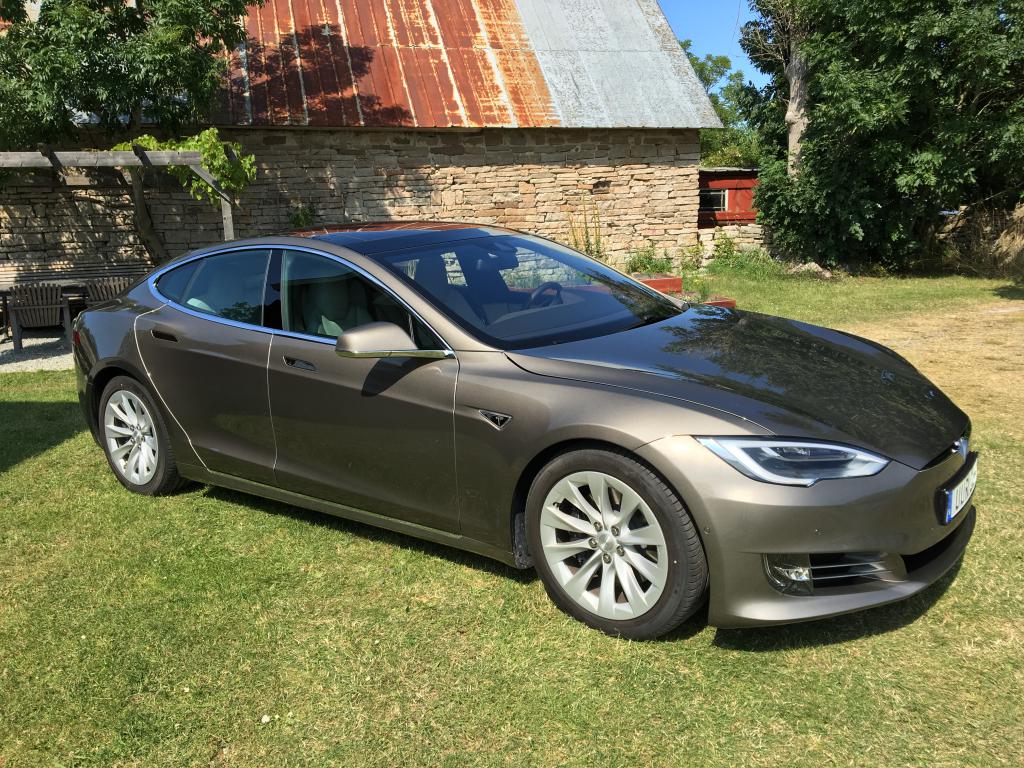

Ok, nytt försök inifrån safari - ladda upp bild - Placera inom inlägget

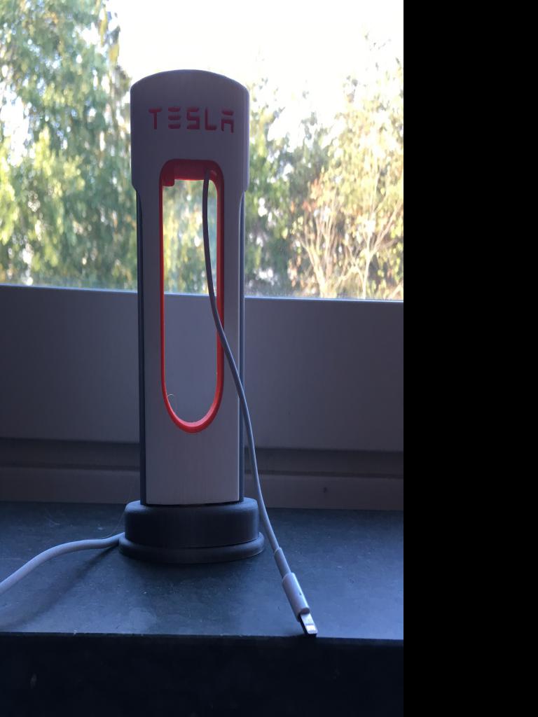

Liggande inifrån Safari.

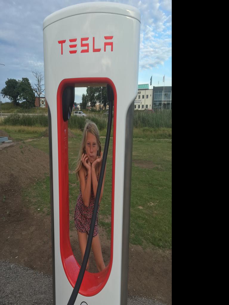

Provar samma bild som tidigare.
Användarens profilbild
Inlägg: 9054
Re: Infoga bilder
Ha, va bra. Du har förlängt livet på min iphone då det nu var nära att den gavs till någon mindre varsam person (en unge). :)
