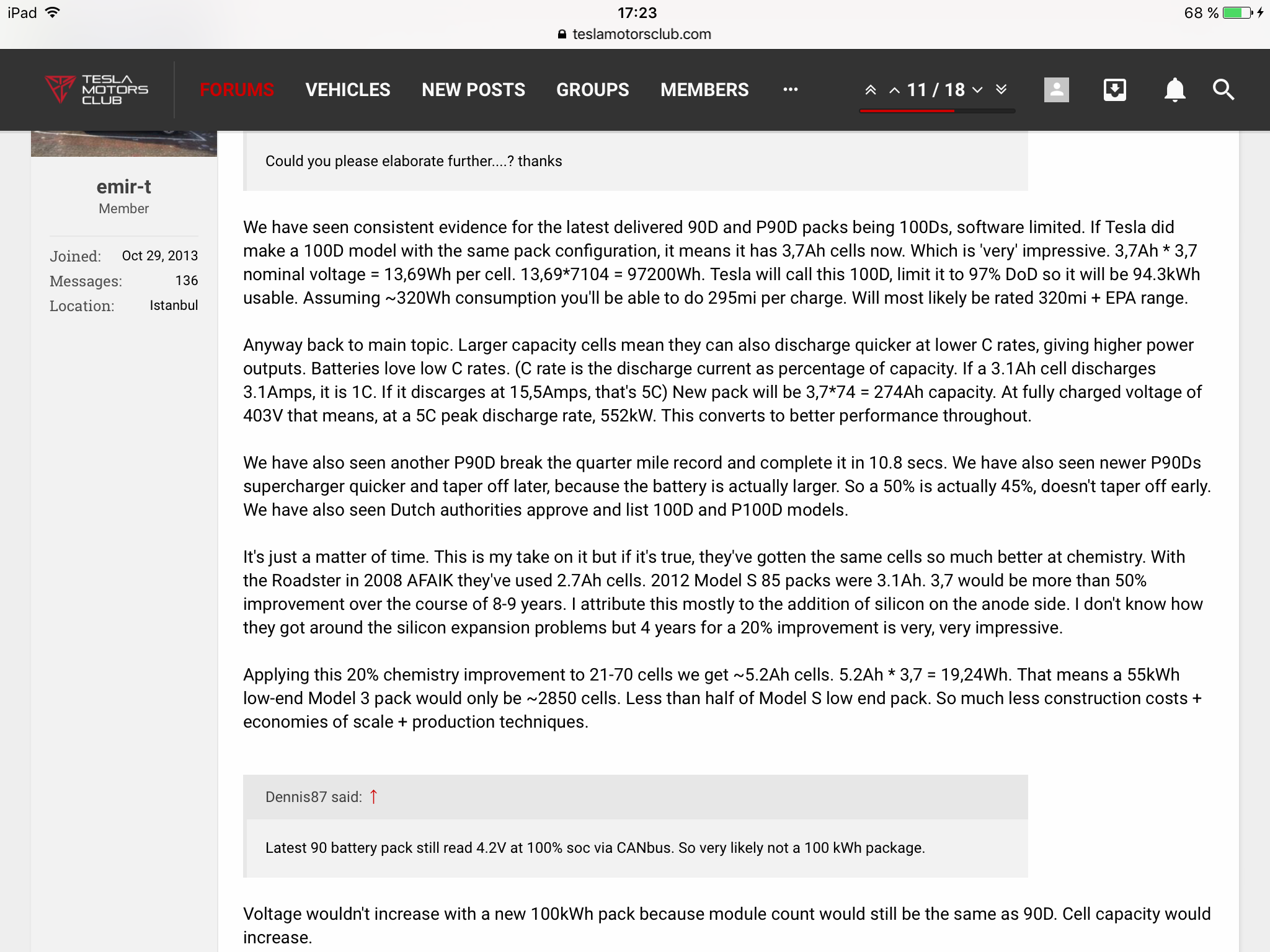

Tyckte detta inlägget på TMC var bra.

Det blir lägre ström per Ah ja, men högre ström per cell. Allt är inte knutet till antal C utan det är en kompromiss. Elon nämnde detta i samband med att nya formatet 21-70 presenterades. Det är en kompromiss där jag gissar att kylningen är en faktor. En tjock cell får dålig kylning i mitten och en lång cell får inte plats under golvet i bilen. En 18650 med samma kemi som 21-70 kan förmodligen ge mer ström eftersom den kyls bättre. Ofta får man tulla på inre resistansen när kapaciteten går upp vilket ger celler med högre kapacitet men mindre effekttålighet. Inlägget i bilden är bra, men missar det jag beskrev ovan.

Jag är väldigt säker på att de fortfarande används 18650 celler i även de nya Model S som denna tråden handlar om. I så fall är det samma antal celler men ändå får de ut högre effekt.

Du missar poängen. Cellerna kan ge mer än man tar ut. 85kWh cellerna kan förmodligen ge mer än 100kWh cellerna. Mjukvaran styr strömuttaget.
