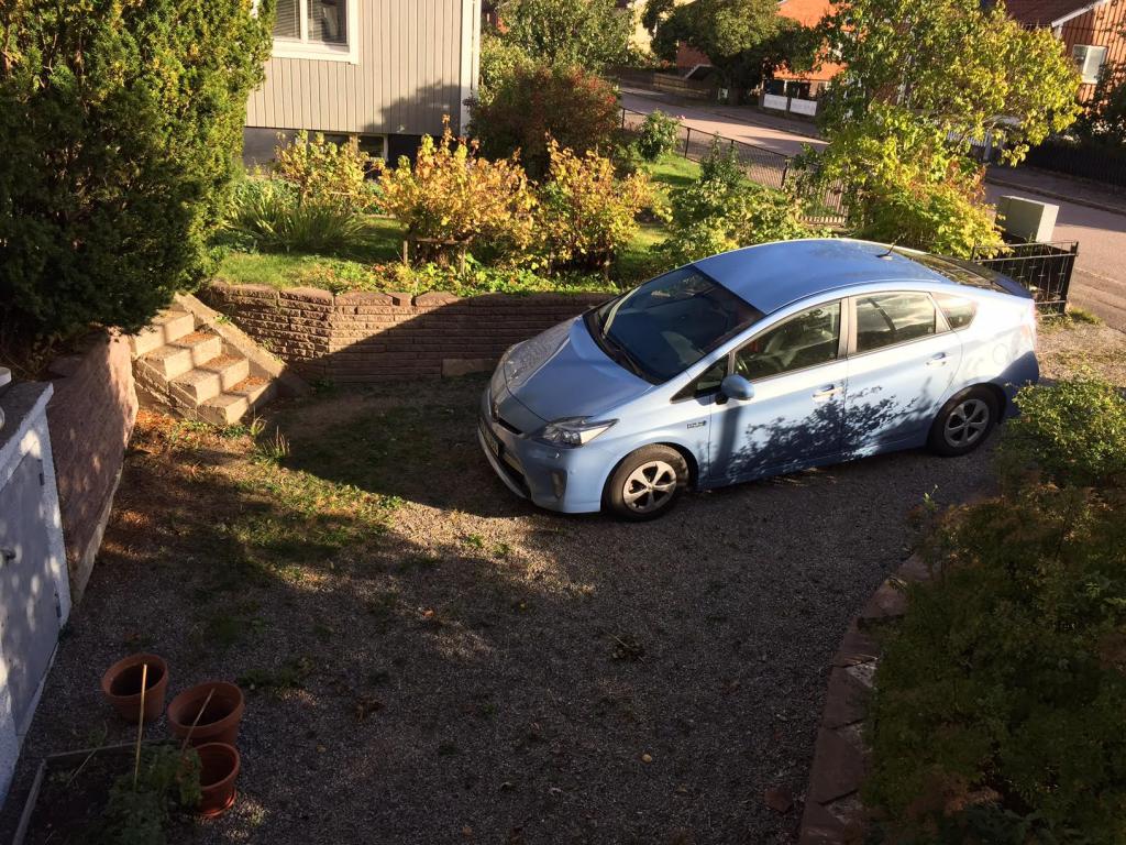

Lägger med en bild på hur det ser ut, en bild säger mer än 1000 ord och så många ord kommer ingen orka läsa...
Jag kommer att behöva laddning utanför min villa i en miljö som inte är vädersäkrad på något sätt (snö, regn osv). Jag har idag vanliga utomhusschucko som jag använder till min Prius PHEV. Jag har 3fas tillgängligt men måste gå genom minst 1 men troligen 2 tjockare väggar för att få ut den, har dock en elcentral precis bredvid utanför på gatan. Det är lite trångt och om autoparkeringen inte funkar strålande så kommer jag helst vilja köra in och sedan backa ut (dvs jag kommer ha fronten mot huset).
Funderar på om jag skall ha ett rött 380V uttag eller en fast laddbox och om det finns någon reel skillnad mellan ett rött 380V uttag och den långa sladden ifrån Tesla mot en laddbox och en 7m lös sladd, jag hittar mest 4m som är med i paketen och då blir det nog för kort för att nå till laddningen på bilen. Eventuellt kan jag sätta laddboxen inte på väggen utan på sidan vid bilen men då vi planerar på att göra om hela infarten inom något år så vet jag inte om jag vill installera en och sedan gräva bort senare.
Om jag väljer att köra på en laddbox finns det någon direkt skillnad mellan KEBA (Vattenfall?), Tesla Wall charger (när den nu kommer), Garo (ifrån Eways) eller en Rolec variant som alla verkar kosta 10-15kkr plus installation (3-5kkr).

Har du tur finns det redan trefas framdraget till shuko-kontakterna, det fanns det hos mig. Satte bara i en 3-fas kontakt (röd) i shukohuset (Garo f.ö)och så ändrades något i elcentralen i huset (tror inte alla faser var anslutna till ledare) så funkade det perfekt. Tills du har tänkt färdigt klarar du dig kanske bra med shukon, beror på hur mycket du kör till vardags och om du kan fylla i lite någon annan stans först när du kommer hem tom. I mitt fall klarar jag 98% på shukon om det skulle behövas. Trefas är dock super och typ 2 kabeln är 6 m vad jag minns om du skulle installera laddbox och köpa Teslas (Mennekes) kabel.kangru skrev:Lägger med en bild på hur det ser ut, en bild säger mer än 1000 ord och så många ord kommer ingen orka läsa...
Har f.ö. bytt min likadana prius PHV till tesla...
Skulle satsat på trefas således. Inte särskilt dyrt att borra i väggen...Laddbox skulle jag aldrig köpa.
/70D

Tror tyvärr inte att 3fas är framdragen, jag har följt sladden tillbaka till elcentralen.Gustafsson skrev:
/70D
Du ser inte att det är ett problem att koppla i och ur en 380V röd handske i snöstorm? Eller tycker du att man bör köpa en extra sladd och ha den mer eller mindre konstant inkopplad? Jag antar att man bör sätta en jordfelsbrytare på 380V kopplingen i alla fall?
