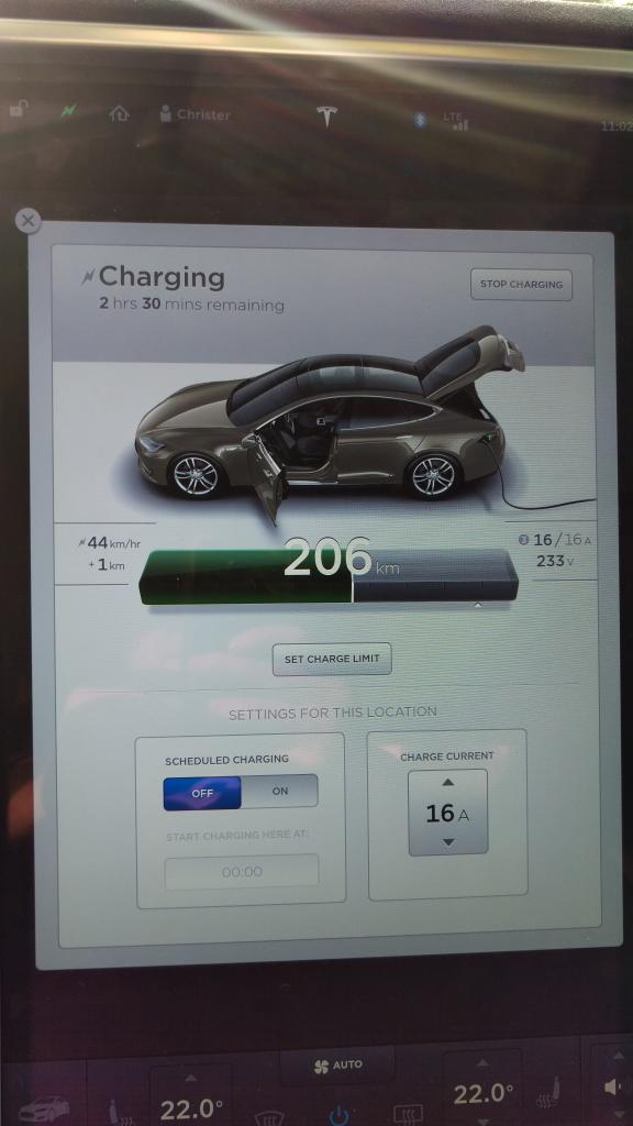

Laddar Model S hemma på tre fas 400V/16A uttag (röd kontakt). Amperen verkar ju stämma på bilden men ska man inte ha 400V eller runt det?
Kanske fel i kontakten på väggen. Man blir fundersam.

Så ser det ut för alla tror jag. Verkar som om den laddar 3 X fas till nolla istället för att ladda med 3 x fas till fas, vilket ger högre spänning.

Som nämnts, det är normalt.
Teslan laddar mellan Fas-Nolla, vilket ger 230V (Sen gör den detta med alla 3 faser).
Mäter man mellan faserna får man dock 400V.

Kolla på "km/h". Det går fort. Du kan väl ställa om till att visa effekt också "kW". Du ligger nog runt 11kW vilket är 400V 16A men bilen redovisar inte så utan till 0a istället för mellan faser.
230V 16A x3 blir 11kW

Om man kikar noga ser man en liten diskret trea i en rund plupp bredvid 16/16A, som markerar trefas. Kunde gärna varit tydligare, men så är det.

Redultatet från uträkningen ovan blir förvisso snarlikt, men är det inte 400 * 16 * roten ur 3 som gäller?

Fast nu laddar väl teslan inte med 400v ? Utan med 3 x 230v Så då behöver vi inte blanda in roten ur tre ?

230 * √3 ≈ 400.
Så antingen
P = U*I*3 = 230 V* 16 A * 3 ≈ 11 kW
Det går ingen ström på nollan i ett balanserat trefassystem.
Vill man utgå från 400 V, som är spänningen mellan faserna, så får man väl dela med √3
400 V/√3 * 16 A * 3 ≈ 11 kW
