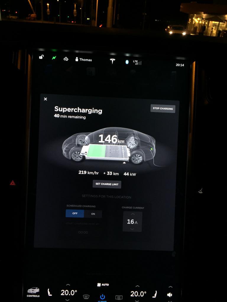

Sitter just nu på Superchargern på Infracity laddare 3A. När jag kom dit så var det en annan bil på 3B. Inte förvånande att jag bara fick 40 kW just då. Hade ungefär 35% i batteriet.
Men så åkte den andra bilen och jag fick inte mer effekt. Hmmm. Jag avbröt laddningen och startade igen. Fick 44kW. Normalt så hade jag förväntat mig 200A x 330V = 66 kW.
Bilen hade inte kört långt så batteriet var lite kallt. 6C ute. Efter 10-15 minuter så är vi uppe i 55kW. Är det så långsamt om batteriet är kallt?
(I v8 kan man få tillbaka visning av volt och ampere?)

min erfarenhet är att ett SuC + kallt batteri => lägre kW, så det stämmer nog.

Tack. Jo det verkar stämma. Innan jag lade av så var vi på 68 kW. Det gick långsamt upp till det jag förväntade mig.

Sitter nu på Superchargern i Gävle och den pendlar mellan 40-47 kw ca, känns lite?
Hur mycket borde man få?
Batteriet borde vara varmt, laddat fullt i Märsta innan avgång och kört hela tiden, ingen markering på regen eller liknande...
/Jocce
