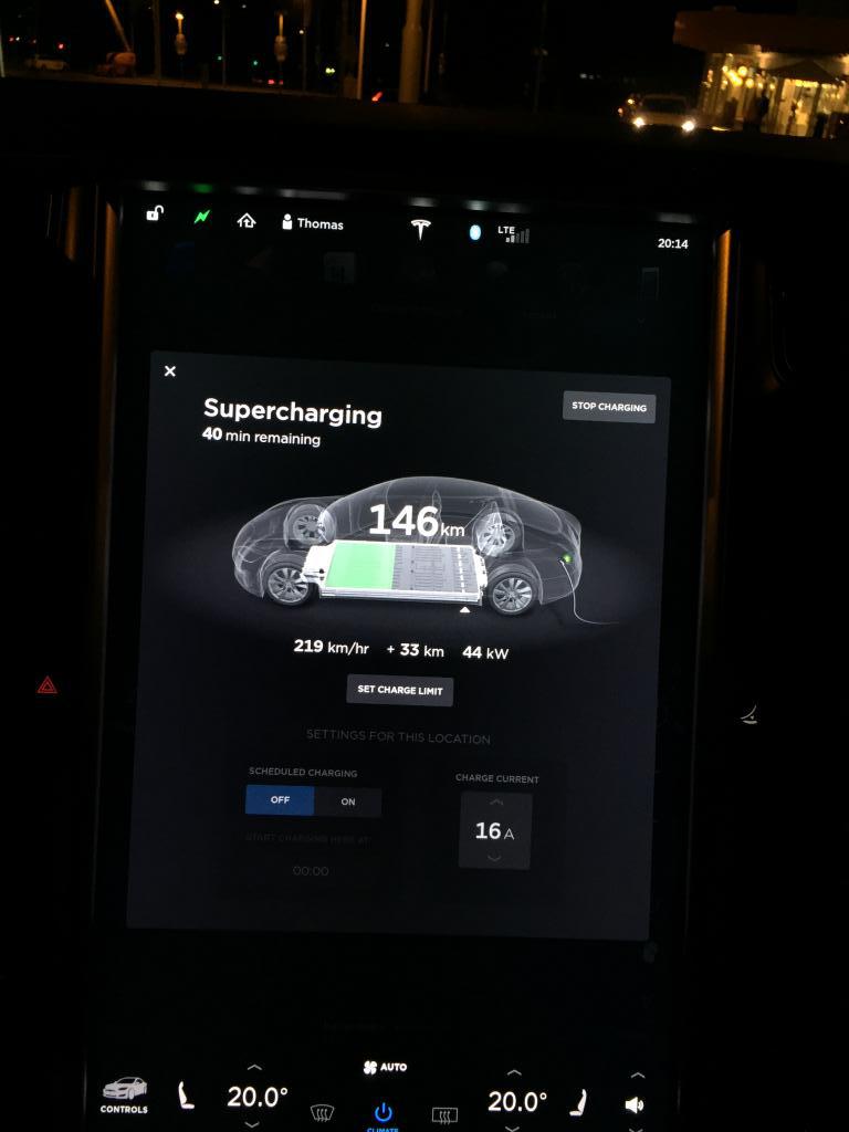

Sitter nu på Superchargern i Gävle och den pendlar mellan 40-47 kw ca, känns lite?
Hur mycket borde man få?
Batteriet borde vara varmt, laddat fullt i Märsta innan avgång och kört hela tiden, ingen markering på regen eller liknande...
/Jocce
Inlägg: 20031
Re: Supercharger långsam laddning
/Jocce
Låter väldigt lågt ja...
