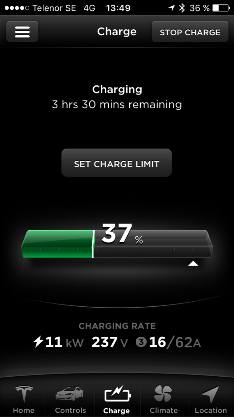

Vad kan man förvänta sig? Jag är så kass på det här...
Laddar nu för första gången på en "CLEVER", Type 2.
Enligt specen ska den kunna ge 43 kW.
Men jag laddar med 12 kW? Är det normalt att inte kunna ta emot mer? (Standardladdaren). Cirka 5 mil/h...

Ja, standarladdaren kan inte ladda mer än 11 kW. Om du vill ladda snabbare så måste du ladda likström antingen med CHadmoe eller Supercharger.
- Inlägg: 9405
Re: Kass på det här med laddning...
Det är också det du ser där i det utgråade, att laddaren är beredd på att ge dig upp till 62 A, men du drar 16 A (max med standardladdare). Med dubbelladdare kan man få upp till 32 A / 22 kW (bil med noskon) eller 24 A / 16,5 kW (ansiktslyft bil).

Ansiktslyft bil har jag, så då borde jag kunna ladda mer?!bylund skrev:Det är också det du ser där i det utgråade, att laddaren är beredd på att ge dig upp till 62 A, men du drar 16 A (max med standardladdare). Med dubbelladdare kan man få upp till 32 A / 22 kW (bil med noskon) eller 24 A / 16,5 kW (ansiktslyft bil).

Ja, om du köpt till den uppgraderade laddaren. Standardladdaren är 11 kW på båda.Vidio skrev:Ansiktslyft bil har jag, så då borde jag kunna ladda mer?!bylund skrev:Det är också det du ser där i det utgråade, att laddaren är beredd på att ge dig upp till 62 A, men du drar 16 A (max med standardladdare). Med dubbelladdare kan man få upp till 32 A / 22 kW (bil med noskon) eller 24 A / 16,5 kW (ansiktslyft bil).

Haha, okej, då fattar jag. Så de försämrade uppgraderade laddaren iom faceliften?bylund skrev:Ja, om du köpt till den uppgraderade laddaren. Standardladdaren är 11 kW på båda.Vidio skrev:Ansiktslyft bil har jag, så då borde jag kunna ladda mer?!bylund skrev:Det är också det du ser där i det utgråade, att laddaren är beredd på att ge dig upp till 62 A, men du drar 16 A (max med standardladdare). Med dubbelladdare kan man få upp till 32 A / 22 kW (bil med noskon) eller 24 A / 16,5 kW (ansiktslyft bil).

Tidigare installerade de en 11 kW-laddare som standard, och man kunde köpa till ytterligare en för att dubblera effekten. Språket i designstudion numera antyder att alla får samma laddare som är mjukvarulåst om man inte betalar extra, då det står "Aktivera efter leverans för 20.700 kr".
