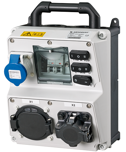

Finns även byggel centraler med typ 2 ladduttag idag, kan ju vara användbart.

Var kan man köpa denna smidiga elcentral någonstans?
http://www.mennekes.de/index._html
