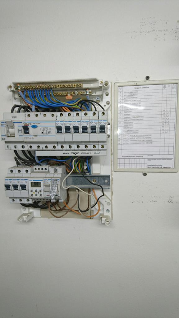

Jag får snart min Model S levererad och undrar hur jag laddar den bäst i mitt garage. Jag har ett säkringsskåp med 3 fas i garaget och funderar på att antingen montera ett rött 5-pins Industriuttag eller att köpa Teslas trefas väggkontakt för 5000 (tror jag det var). Jag kommer att ha uttaget (eller Tesla boxen) inne i garaget men sladden kommer nog dras ut under garagedörren då bilen står ute. Som jag förstått är fördelen med Teslas lösning att sladden blir strömlös då den kopplas ur bilen.
Mitt säkringsskåp ser ut som på bilden och elektrikern får komplettera med tre 16A säkringar för anslutningen. Vilken lösning är bäst, vanligt rött uttag eller Tesla's vägguttag (box)?

Bekvämast är en laddbox förutsatt att du behöver den medföljane laddkabeln för laddning på annan ort. Annars funkar ett vanligt trefas uttag lika bra (såväl funktionellt som säkerhetsmässigt) Beöver du kunna ladda mer än 3 x 16 A så är det laddbox som gäller. Själv har jag dubbelladdare och uppsäkrat för att kunna ladda 3 x 25 A hemma

Jag skulle säga att det beror på om man planerar att regelbundet använda UMCn för laddning på andra platser än hemma. Prisskillnaden, 100:- för 3-fasuttaget och 6000:- för väggboxen är svårmotiverat om man inte regelbundet behöver tar med sig UMCn.
Installationsmässigt är det samma jobb/kostnad för elektrikern att sätta upp ett 3-fasuttag som en väggbox. Säkerhetsmässigt är det också samma sak när UMCn är inkopplad i 3-fasuttaget. Kontakten är strömlös i båda fallen när den inte är ansluten till bilen.
Om du inte kommer ta med dig UMCn för att ladda på andra ställen till vardags, så funkar det fint att ha den hängande inkopplad i 3-fasuttaget i garage. Också tar man bara med den när man ska på semester eller andra långresor då man kan behöva ladda bilen med hjälp av UMCn. Men om du behöver UMCn för att ladda på jobbet regelbundet så är det bökigt att hålla på och ta loss den från 3-fasuttaget och lägga den i bagaget varje gång.
Jag behöver ladda på jobbet eftersom jag har runt 30 mil enkel väg så jag tar alltid med mig UMCn. Jag har 3-fasuttag i carporten hemma och har kopplat ur och tagit med UMC varje gång under snar ett års tid men har nu tröttnat och beställt en väggbox. Att betala 6000:- för bekvämligheten att slippa dra ut och sätta in en kontakt varje gång man kör till jobbet kan verka dyrt, men jag har ju redan betalat en hel del för bekvämligheten att köra Tesla. :D
Jag skulle säga: Ska du inte ta med dig UMCn dagligen så sätt upp ett 3-fasuttag. Skulle du sedan ändra dig så är det en baggis att sätta upp en väggbox när du redan har ett 3-fasuttag framdraget.

Väldigt bra tips :D :D . Mycket tacksam för alla svar (och länkar). Det blir nog en Wall Box i alla fall. Har jag lagt så mycket pengar på bilen så är denna kostnad försumbar (kanske till och med bidragsreducerad). Dessutom blir det därmed mindre gnäll från familjen om att det är bökigt att ladda bilen hemma. Återkommer då installationen är gjord.
