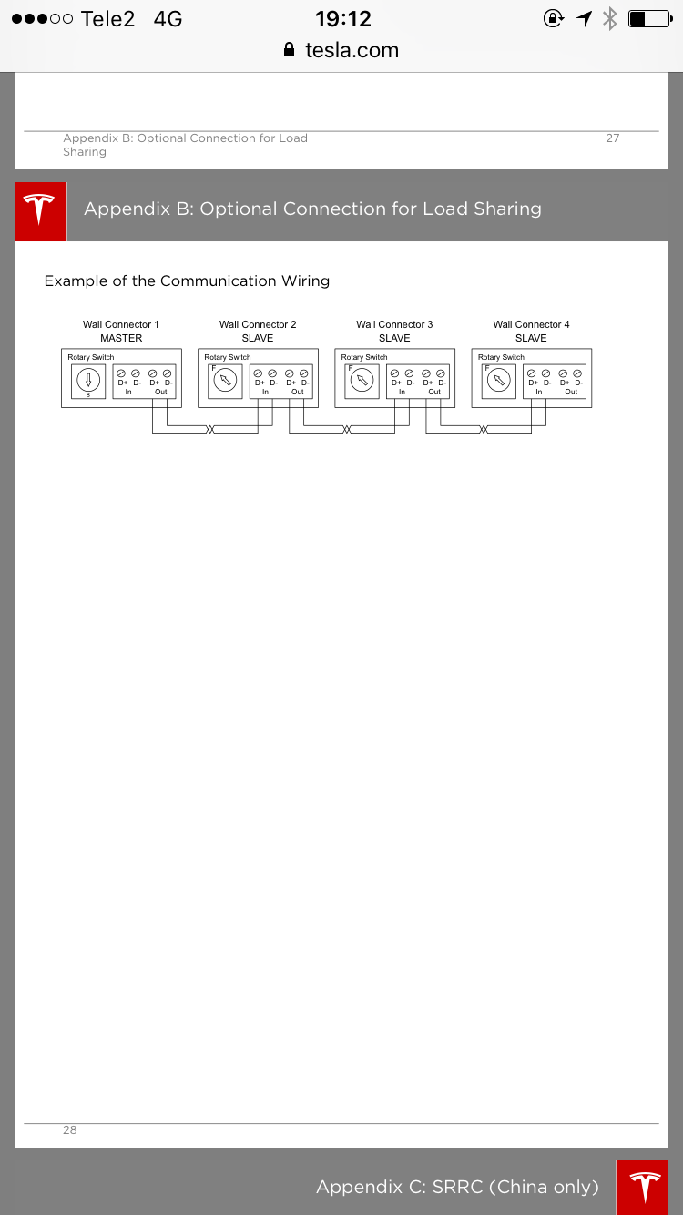

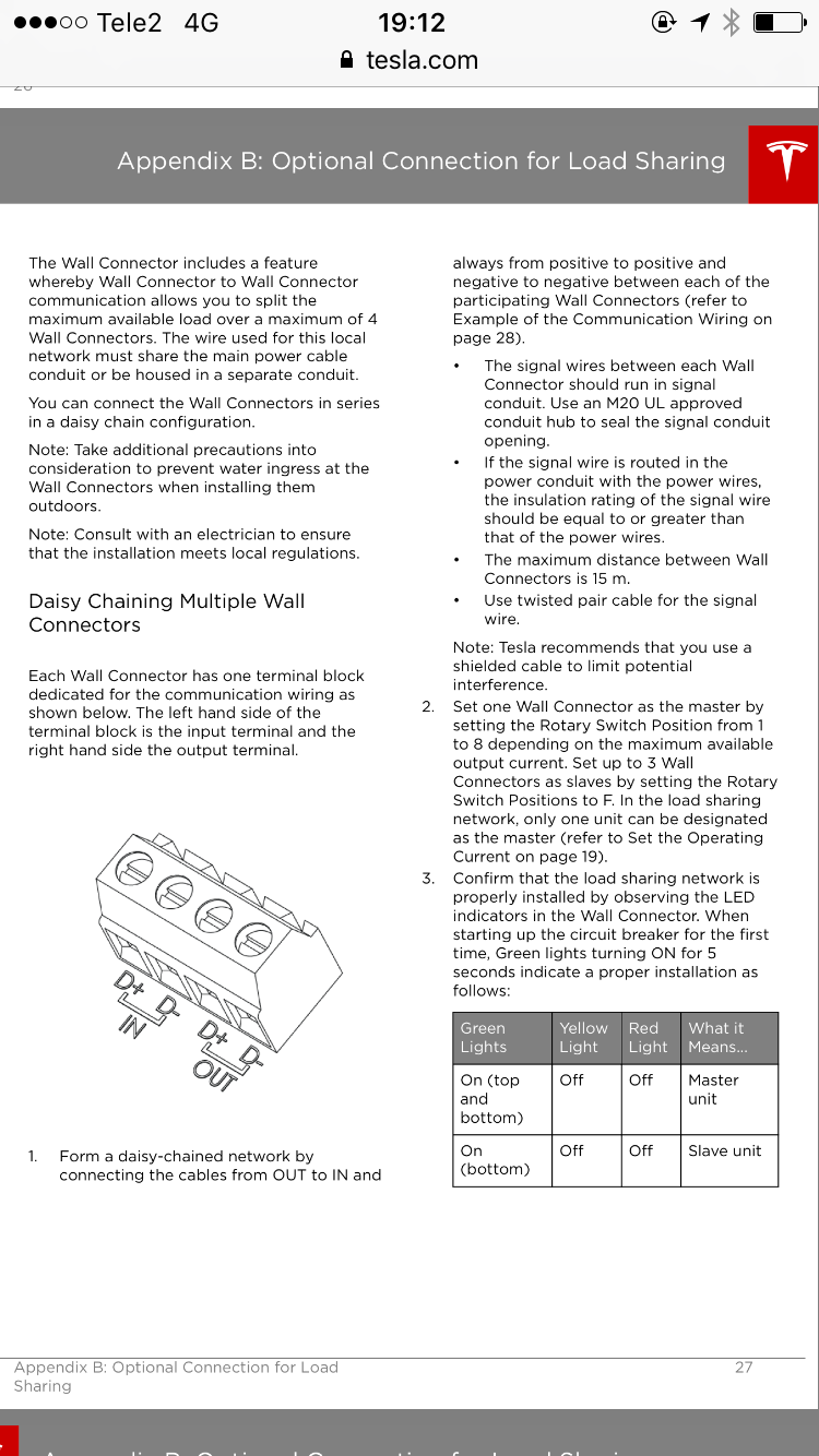

Ja hittade manualen, jag behöver en tvåledad kommunications kabel imellan laddarna.
Och eftersom jag drar dom i samma rör som elkablarna behöver jag skärma dom.
https://www.tesla.com/sites/default/fil ... -EU-v1.pdf

Undra vilket protokoll de använder, jag skulle vilja ha mitt 3fas utag med på den slingan och vara master..
e5m1r
Ort: Värnamo
Re: Förbereder för telas laddare
Inlägg av e5m1r »
Tror inte du kan ha vanlig trefas som master då den inte kan skicka kommunikation till nästa
Däremot kommer din tre fas inte begränsas heller då den åter igen inte har någon elektronik så master wallchargger kan inte kommunicera med den
