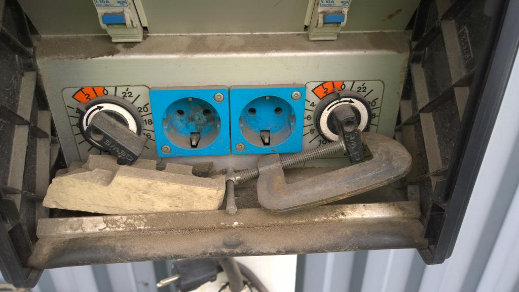

Hm är det inte bara att sätta en säkring på 6A så borde elbilsägarna välja typ 2-stolparna. Sen undrar jag varför inte elbilsägarna skall kunna nyttja motorvärmaruttsgen? Är det ingrepp som klämman på bilden som är anledning?

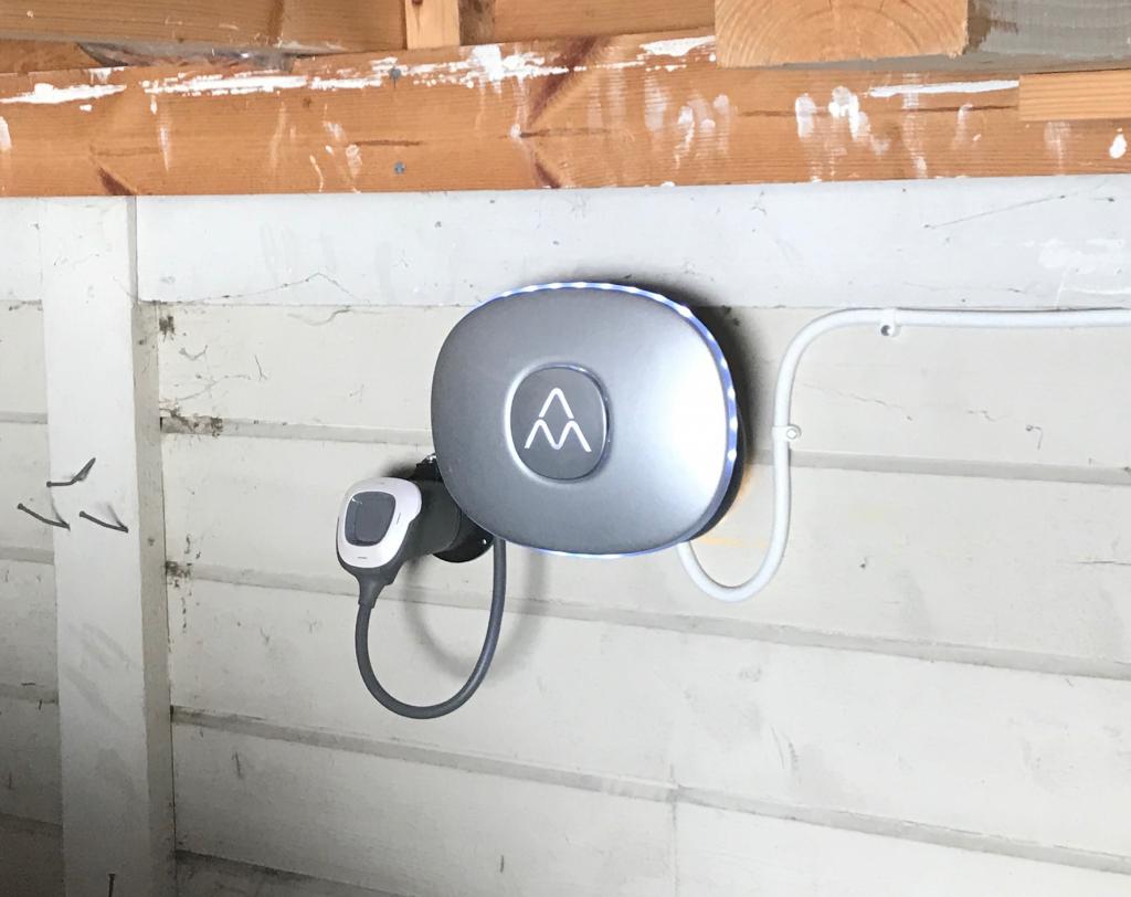

Nu är jag ju lite påverkad av vårt egna projekt här, men när vi utredde alla möjliga alternativ (måste ha kvar motorvärmaruttag, ska ha typ-2-laddning, kunna fjärrstyras via webb/app och ha lastbalansering) så var det i stort sett bara Charge-Amps Halo som uppfyllde kraven. Finns förmodligen fler boxar nu än när jag kollade på alternativ för ett år sedan, men å andra sidan är Halo mycket snyggare än alla andra jag sett ...

Precis och om man sätter dit såna med färdig kabel så är det ingen som kommer orka koppla in e en schukko

Hela poängen med halo är att den har både sladd till elbil samt motorvärmaruttag i bottenBild

Nej , de kände jag inte till. Men oss var ju kravet just motorvärmaruttag för att inte anläggningsbeslutet från 1986 skulle påverkas. Det stora problemet var dock inte att hitta boxar, utan ett företag som var intresserade av att lösa installationen av en sådan här stor lösning. De flesta säljer sin box till dig som privatperson eller företag och överlåter till dig att ordna med elektriker. Vi var intresserade av en helhetslösning.

Om bilen laddar så prioriteras det över schukouttaget. För rena elbilar är det ju inga problem, och pluginhybrider lär ju vara färdigladdade långt innan det är dags att slå på motorvärmaren när du laddar över natten.
