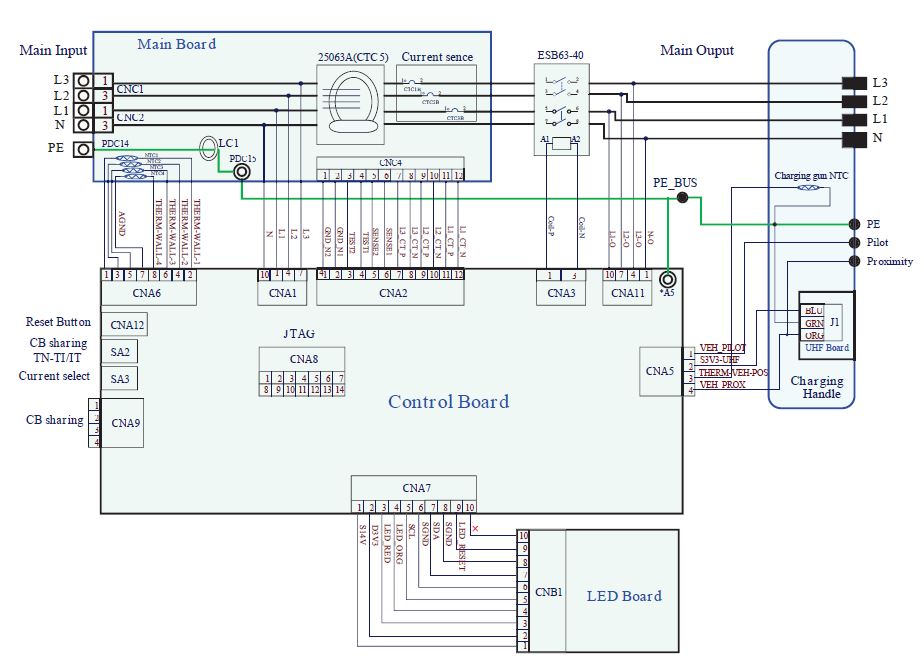

Har du redan en Tesla Wallbox vet jag inte om lastdelningen skulle kunna användas på något liknade sätt, men den mäter ju endast strömmen till laddboxarna vad jag förstår:
Sätts gränsvärdet snålt stoppas laddningen när andra prylar kör igång, och om solcellerna matar på minskas ju strömmen genom elmätaren (eller byter riktning om ingen belastning är inkopplad i huset).
Så det funkar helt automatisk, och så komplettera med en elmätare för laddboxen eller köp en med inbyggd elmätare.
