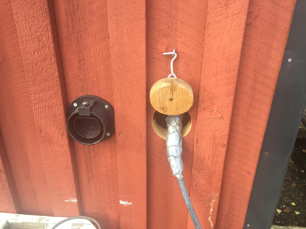

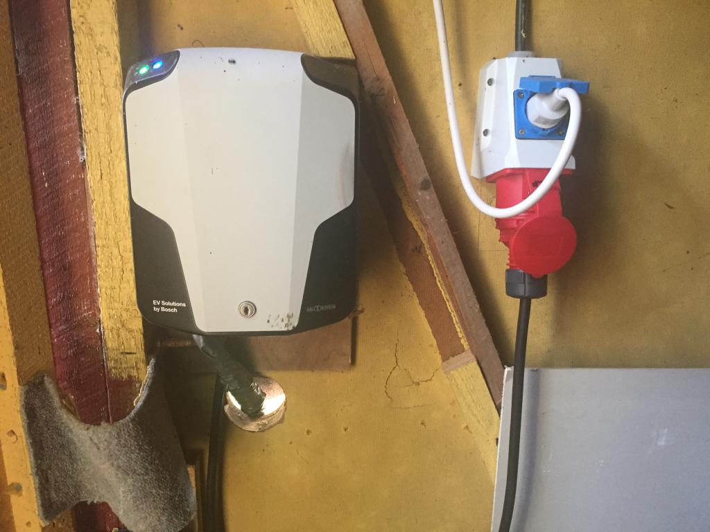

Har en Wallbox monterad inuti garaget i vår sommarstuga.

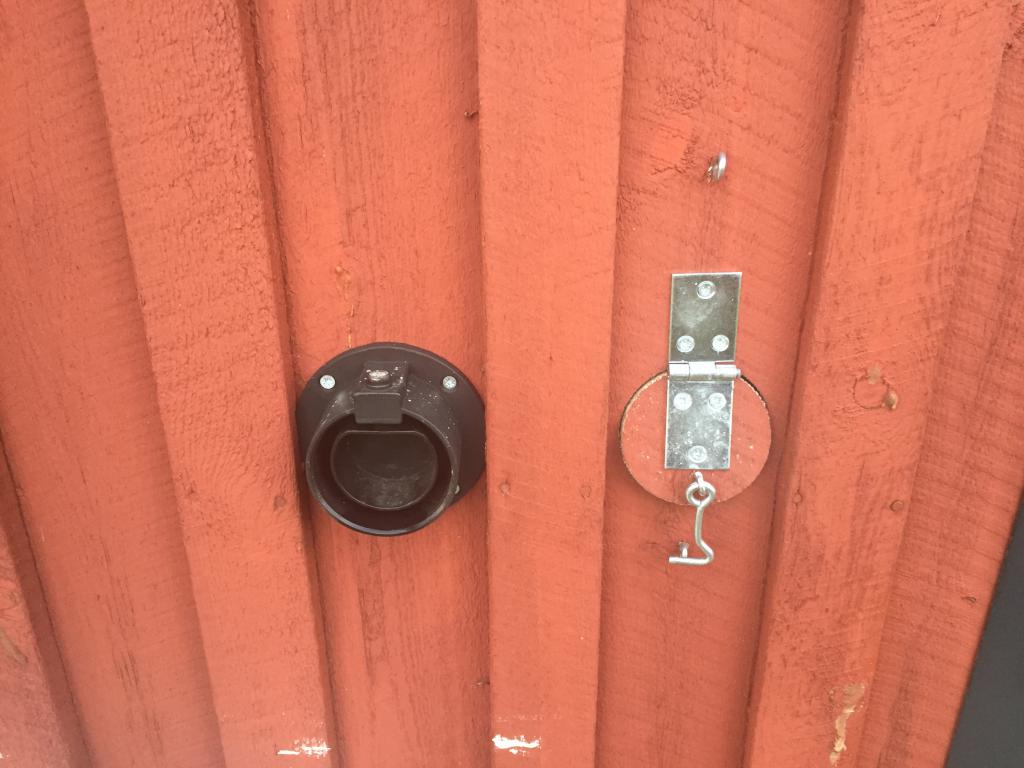

En "Dosfräs" 70mm som elektrikerna har passade perfekt att göra hålet med i väggen så att typ 2-kontakten kunde stickas igenom.
Sen satt jag den "urfrästa" träbiten på ett gångjärn. När jag vill dra in kabeln så stänger träbiten igen hålet hyfsat.
Sen har jag ett "typ2-fäste" att stoppa in kontakten i utanpå väggen då den inte används för stunden.

Leo, vad är den där svarta runda på utsidan?
Sen visste jag inte att man kunde ta både 3-fas och vanlig 230V uttag från samma dosa :)

Svarta runda är en typ2 hållare som man "klickar fast" handsken i då den inte används. Då är den skyddad mot smuts osv.
Silvertejpen satt jag dit för att skydda sladden från att nötas mot hålkanterna.
Med en kombikontakt 400/230 så får man möjlighet att ta 16A 230V också. Har wallboxen inkopplad i 400V handsken så är den lätt att flytta om man behöver.
Blir det inte snyggare att t.ex. ta rörisolering runt kanten som tex följande:
http://www.biltema.se/sv/Bygg/VVS/Ror-o ... 000023027/
Silvertejp är visserligen väldigt effektivt till mycket men inte alltid så snyggt.
Användarens profilbild
Leo
Inlägg: 3225
Ort: Enskede
Re: Stöldmärka WC.
Inlägg av Leo »
Japp, tog det som fanns till hands.
Inlägg: 20040
Re: Stöldmärka WC.
Sån rundad rörmynning kan bli snyggt (vi kör med det på högtalarbyggen tex) och hittar man ingen med
lämplig dimension så får man väl 3D-printa :mrgreen:
