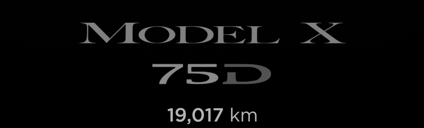

Tack! Vid första laddning fick jag dock bara 10% mer räckvidd (293->324 km). Borde ju bli typ 16% (från 62->72 kWh). Hoppas det är balanseringsproblem, vore galet om batteriet redan degraderat så mycket...

När jag nyss körde till jobbet kom jag faktiskt fram med exakt den räckvidd jag tidigare hade vid fullt (293), och den verkar ha dragit strax under 8 kWh. Klart bättre än de ca 6 kWh första laddningen indikerade iaf ;)

Ja det är jag säker på. Hade det varit 90% hade det ju för övrigt varit alldeles för mycket extra. 60an fulladdad motsvarar ju ca 86% laddning i 75an teoretiskt.

Troligtvis mindre, det är ju en X och inte en S. Min Model X P90D med 22" har väl ca 340 km vid 100% och 70 km/h. Möjligt det är samma på en X75D med 20" eftersom det inte är en P och inte 22".
