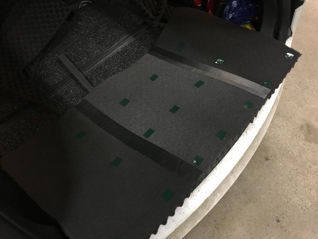

Tack för tipset! Glömde nämna det att jag här tejpat ihop 3 skivor i skarvarna. De är 60x40cm och köps i 5-pack för 149 kr. Är inte självhäftande i sig utan tänkte ta självhäftande tejp på några punkter för att fästa dem. De är lätta så borde gå ok och tror det passar rätt snyggt mot det svarta taket!

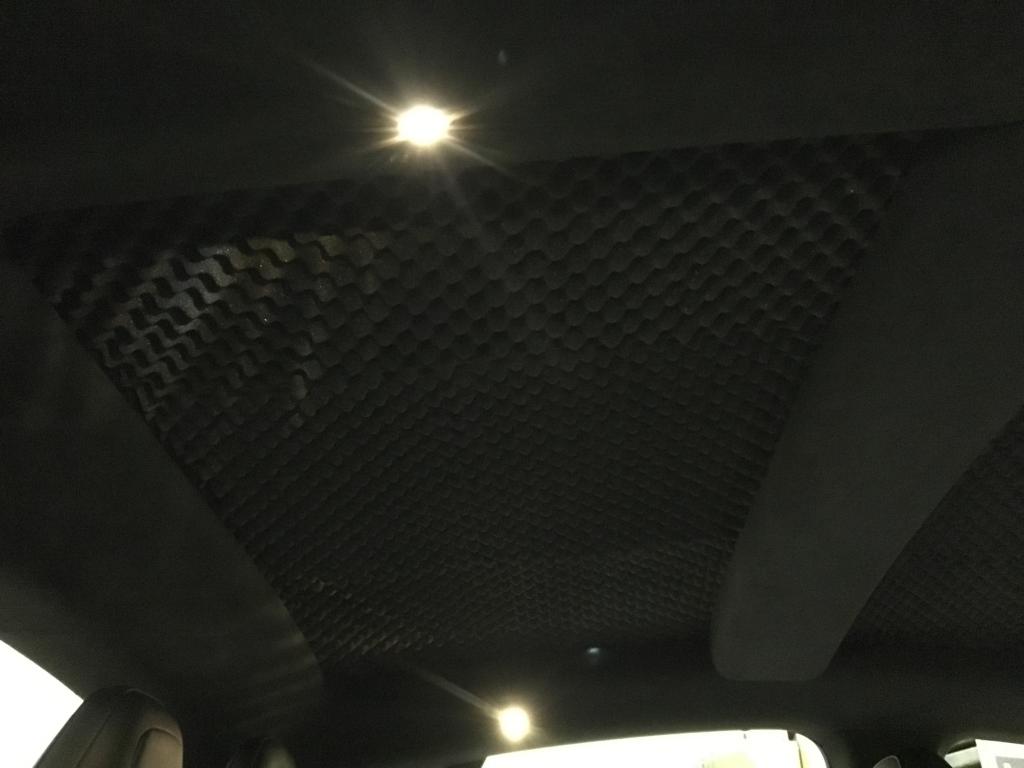

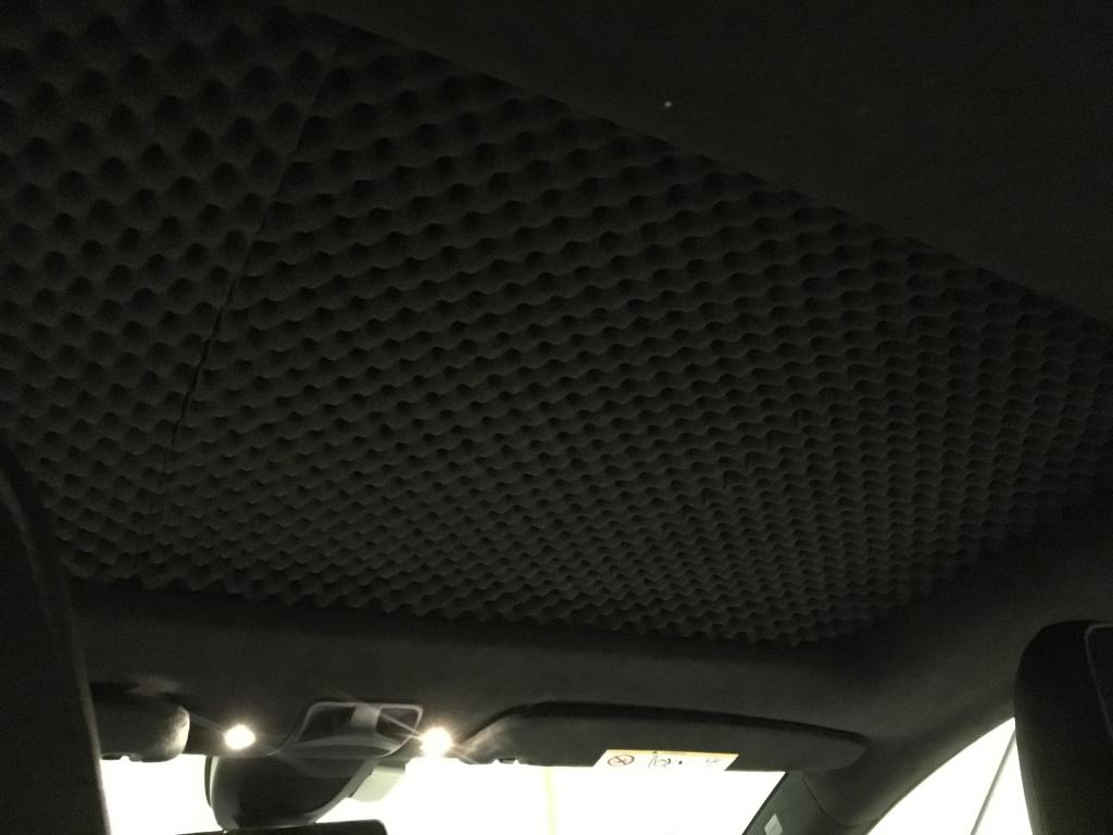

Har nu satt in ljudisolerplattor i soltaket och tycker det ser helt ok ut och passar bra mot det svarta taket! En klar förbättring vad gäller vindljud från takboxen blev det också! Får se vad det ger i värme. Gjorde rent glaset med T-röd och satte små bitar dubbelhäftande tejp på baksidan om plattorna. Klippte till dem ganska rejält större än själva glaset så man kan stoppa in skumplattorna under kanterna, då sitter det lite av sig självt.

Vi har ju några audiofiler här på forat.
Hade ljudfällan för ljudet från takboxen blivit effektivare om man vänt på ljudisoleringen så att ljudfällorna kommit mot ljudkällan? :?

Tänkte också på det, borde varit det opimala, men blev svårt att få det att fästa med dubbelhäftande då. Tycker det blev snyggare så här också :)
