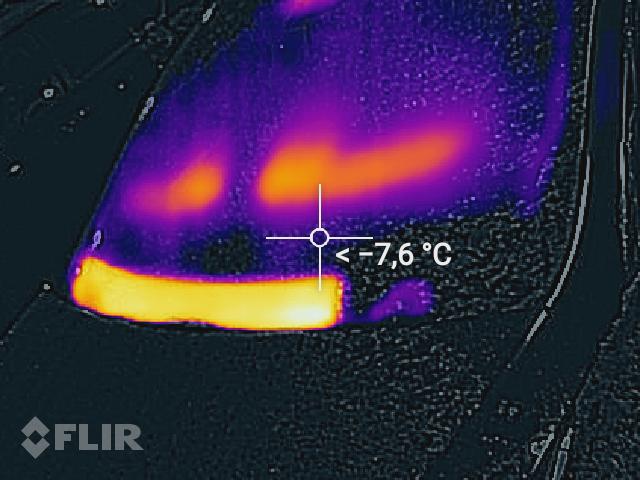

Re: cold weather
Tack för alla synpunkter.
Det är inget fel på värmen på min ruta, kollade nyss med värmekamera och ett ganska stort område blir faktiskt märkbart varmt.
Det borde ju tina bort isen från torkarna men gör det bevisligen inte
Kanske är det som nån skrev ovan att torkarna är för låga. Måste kolla om det går att sätta vanliga torkarblad nu under vintern för det blir ju is direkt och snön smetas ut på rutan ist.
Leo
- Inlägg: 3226
- Ort: Enskede
Re: cold weather
Antar att det snarare är fartvindens kyleffekt som gör att eltrådarna har svårt att räcka till när det verkligen behövs.
SAB
- Inlägg: 119
- Blev medlem: 09 maj 2017 19:23
- Ort: Luleå
Re: cold weather
Nja, snöar det och man förvärmt bilen inkl rutan så smetar det ändå från första början. Men givetvis blir ju rutan inte lika varm när man kör.Leo skrev:Antar att det snarare är fartvindens kyleffekt som gör att eltrådarna har svårt att räcka till när det verkligen behövs.

Jensa
- Inlägg: 824
- Referralkod: ts.la/jens1164
Re: cold weather
Intressant! Vore kul att se hur mycket värme som smiter ut genom panoramataket. Tänkte sätta ljud/värmeisolering för både minska kallras och vindsus från takboxen..SAB skrev:Tack för alla synpunkter.

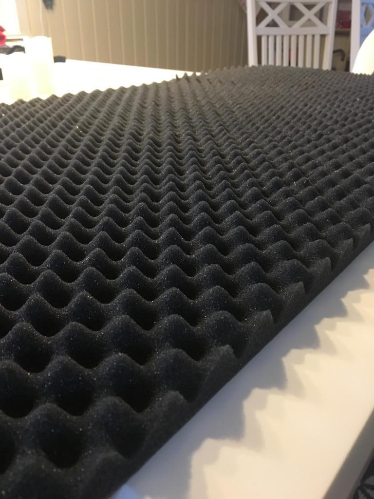

MSO
- Inlägg: 653
- Blev medlem: 13 apr 2015 10:47
Re: cold weather
Jag hade isolering i taket på min förra bil (S85D) av just den anledningen. Blir sjukt mycket tystare från boxen och faktiskt märkbart mindre kallras/mer ombonad värme när det blir riktigt kallt, typ -10 och kallare.Jensa skrev:Intressant! Vore kul att se hur mycket värme som smiter ut genom panoramataket. Tänkte sätta ljud/värmeisolering för både minska kallras och vindsus från takboxen..
Gick loss på Jula helt enkelt. De har en del ljuddämpningsmattor. Körde en mer fast installation bak och en borttagbar lite hårdare skiva typ på det främre glaset.
Rätt bra skulle jag säga. Funderar på att fixa även på nya kärran.
- 2020 VW ID3 Pro Life, 2019 Ioniq Electric, 2018 S75D Pano, svart metallic, 2017 S75(60) Pano, vinterpaket, silver, 2015 S85D Pano, titanium.
Jensa
- Inlägg: 824
Re: cold weather
Vad bra att det funkar
Ska testa med dessa ljuddämpningsplattor från Biltema!
