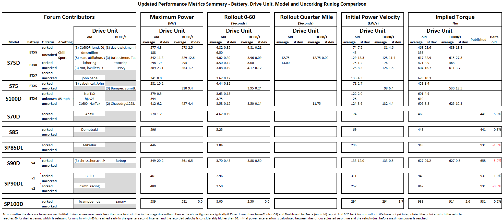

På TMS forum har en kille samlat loggar ifrån massor av ägare för att kartlägga prestanda ifrån olika Teslor. Och 75s RWD med nya prestandan ligger på runt 310 +-10 kW. Före prestandaökningen 281 +-10 kW. Efter många försök når jag som sagt 277 kW.

Samlad prestandamätningar ifrån användare med powertools.
