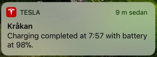

Jag har bara försökt att laddat bilen full (=100%) vid tre tillfällen men alla gånger så har laddningen avslutats vid 98% och appen och bilen meddelar "Charging completed".
Vid alla tre tillfällena så har jag laddat bilen hemma med 3 fas 10A. Jag har inte testat (haft tålamod) att ladda till 100% på Supercharger.
Är det helt normalt? Är det BMS:en som inte är kalibrerad?
Är det fler än jag som upplevt detta?
Full laddning stannar på 98%!?

Vissa har upplevt att de inte kan med appen dra hela vägen till 100%
Prova ställ in i bilen med pilarna istället

Jag har testat att ställa in både med appen och direkt i bilen och den har varit inställd på 100% så det är inte det som är problemet.e5m1r skrev:Vissa har upplevt att de inte kan med appen dra hela vägen till 100%
Jag har även kontrollerat i Remote S att att charge limit stått på 100%.

Jag haft samma fenomen på min P90D efter en längre tid då jag inte laddat till 100%.
Då hjälpte det att låta bilen stå vid 98-99% någon timme och sen starta om laddning till 100% genom att ställa ner till 90 och sen upp 100 igen.
Då kom den upp till 100% igen.

Tack för det tipset!jpetters skrev:Jag haft samma fenomen på min P90D efter en längre tid då jag inte laddat till 100%.
Skall testa om det funkar för mig också.

Jag har (och hade) samma fenomen på båda mina MS; på vintern orkar/vill den inte ladda hela vägen upp. Jag antar att det har med batterivärmningen att göra. På sommaren kommer den till 100%.

Jag har upplevt det här på sistone också. Och då står min bil i varmgarage om nätterna (fast det är ju inte inomhusvarmt, direkt, men åtminstone 15 grader).

Degradering? Min gamla kom bara till 97% hur jag än gjorde.

Kan det vara så här kanske?
Kallt ute =laddaren/batteriet lyckas inte nå exakt samma spänning som tidigare =BMS luras/anger via sin algoritm att det motsvarar 98%?

Hade liknande problem för några månader sedan när jag skulle ladda fullt. Ringde Tesla när jag satt i bilen med sladden ikopplad. De gjorde något magiskt remote och så hoppade laddningen igång igen. Sedan dess har det funkat...

Samma här. Min gamla bil gick inte över 98%. Där stannade laddningen. Jag misstänker också att det har med degradering att göra.HelectriC skrev:Degradering? Min gamla kom bara till 97% hur jag än gjorde.
