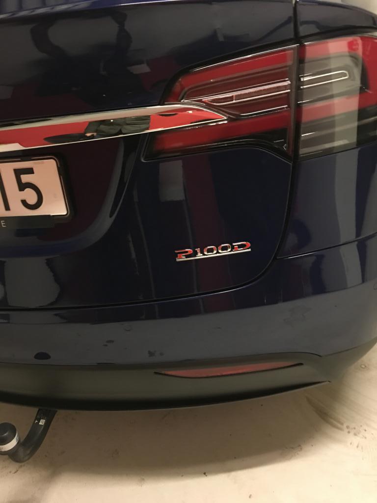

Min bil är faktiskt i skrivande stund på SC och byter batteri från just 90 till 100. Detta då
Elon sannolikt kände sig tvungen att erbjuda oss som just beställt en 90-bil när han tillkännagav 100kW att få möjlighet att uppgradera för att inte avbeställa. Bevisligen har det tagit över ett år att få allt praktiskt klart inför detta byte och jag tror med facit i hand att de inte är helt glada över att det löftet gavs.
Jag har förstått att det svåra inte är själva bytet utan allt pappersarbete. Tesla måste visa för varje myndighet hur bilen påverkas i diverse avseenden. Antar att det blir lite som en ny model. Det verkar inte gå att bara peka på att det blir samma som en bil som från början hade 100-batteri.

Då var det klart. Kan inte riktigt säga att jag kunnat testa för att jämföra skillnaden ännu. Men frågan från bilen med svarsalternativet ”take me to my mom” finns åtminstone. Bara det är ju värt kostnaden. :-)
