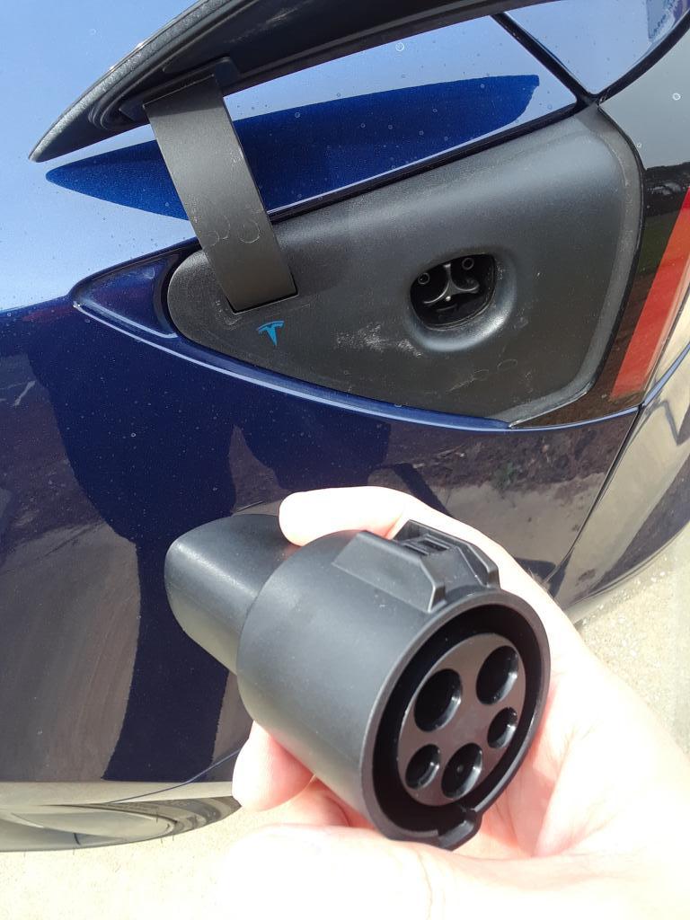

Hur är SuC i USA och Europa, är det bara formfaktorn som skiljer på kontakten och kanske någon form av att Tesla måste tillåta just den bilen att ladda i Europa? Här i USA har jag ju en dum adapter som jag kan sätta i bilens laddkontakt för att sedan kunna ladda med Typ 1 (?). Skulle man kunna ha en likadan fast för Europeiska SuC?

Henrik Torphammar
- Inlägg: 1549
Re: Importera Model 3 från USA?
Undrar ibland varför jag vet så mycket... Det sitter omkopplare i bilen som riktar inkommande effekt till batteriet direkt eller till bilens inbyggda laddare. I USA finns bara två stift som skall riktas om medan i EU är det 4stift. Det sker alltså en serie handskakningar innan bilen släpper på DC. Antagligen liknande både i USA och EU. Det mekaniska kan man säkert lösa på flera olika sätt med en svarv och 3D printer. Sen måste man ta reda på hur bilen pratar med stolpen och framför allt ljuga för stolpen att man är en bil som har tillgång till SuC. Jag tror det är på det senare det faller, så även med CHAdeMO.Pontus skrev:Hur är SuC i USA och Europa, är det bara formfaktorn som skiljer på kontakten och kanske någon form av att Tesla måste tillåta just den bilen att ladda i Europa? Här i USA har jag ju en dum adapter som jag kan sätta i bilens laddkontakt för att sedan kunna ladda med Typ 1 (?). Skulle man kunna ha en likadan fast för Europeiska SuC?
Ett sätt jag kan se framför mig är att använda denna typ av laddlösning. http://teslaclubsweden.se/forum/viewtop ... f=9&t=9474
