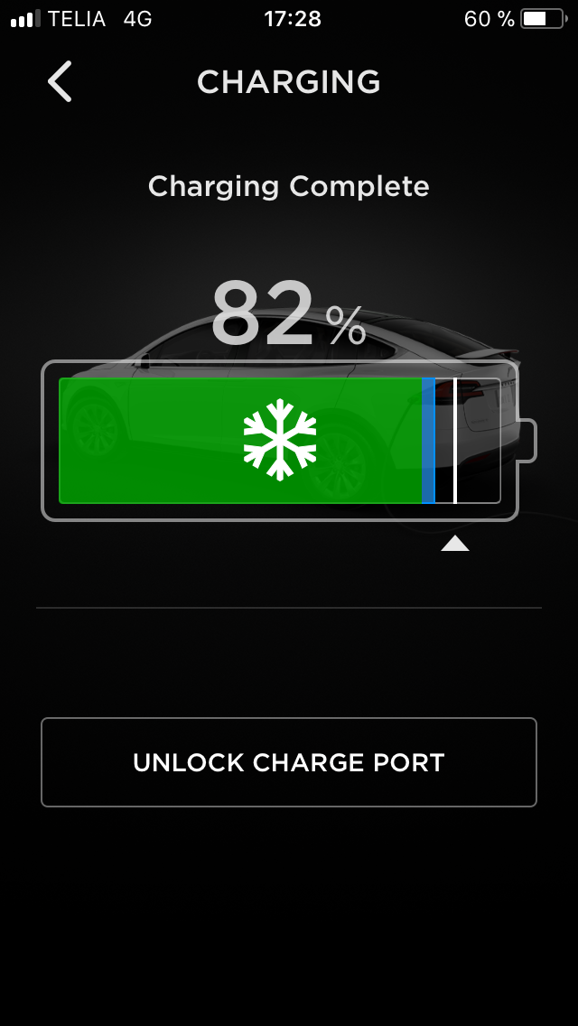

Den här bilden från i vintras illustrerar att ett kallt batteri har lägre kapacitet. Så ligger du med liten marginal kan det säkert bli som du beskriver.
