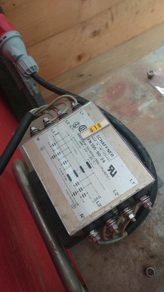

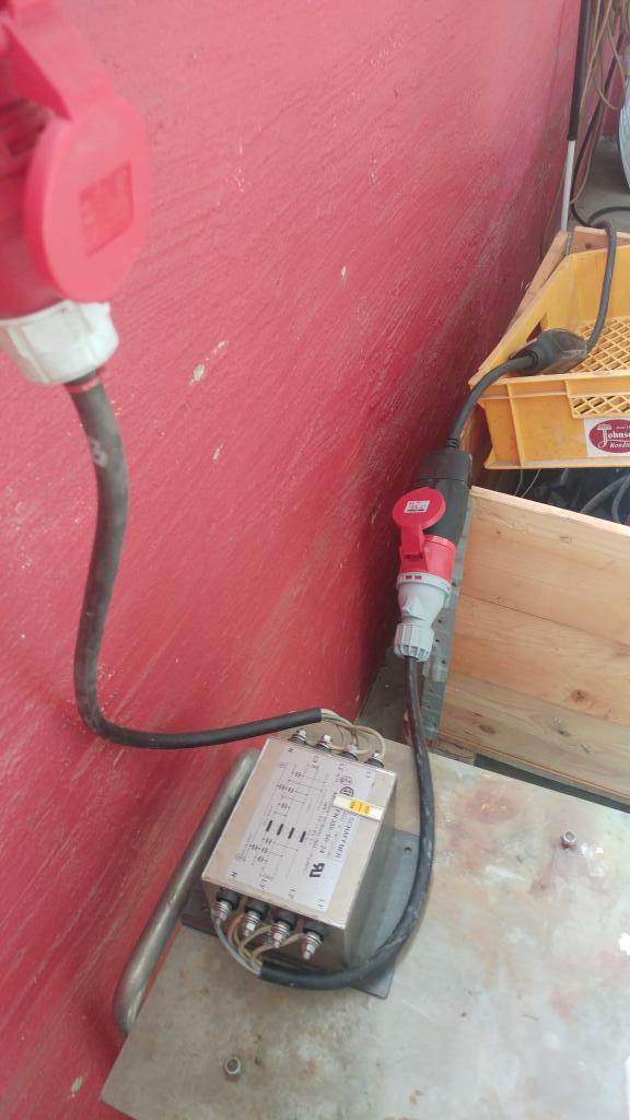

Har ett ytbehandlingsföretag med en likriktare, som omvandlar 3fas 400 Volt till 5000A 12 Volt.
Detta är en gammal Telemecanique från ca 1982, denna är strippad under årens lopp på diverse filter, avstörningsaker m.m.
Problemet är att när jag laddar bilen så får jag 11Kw när likriktaren är avstängd, men när den går igång, vilket den är ca 5-6 timmar per arbetsdag, så faller laddströmmen till ca 7kw i bästa fall, ibland stänger den ner helt.
Kör med den UMCn som följde med bilen.
Har pratat med en del elektriker och de säger att man borde kunna montera någon sorts avstörningsfilter innan laddningen, men ingen vet hur o vad.
Fick låna en sorts filter, se bilder, som inte gjorde mycket nytta.
Någon som har en patentlösning i byrålådan ?
