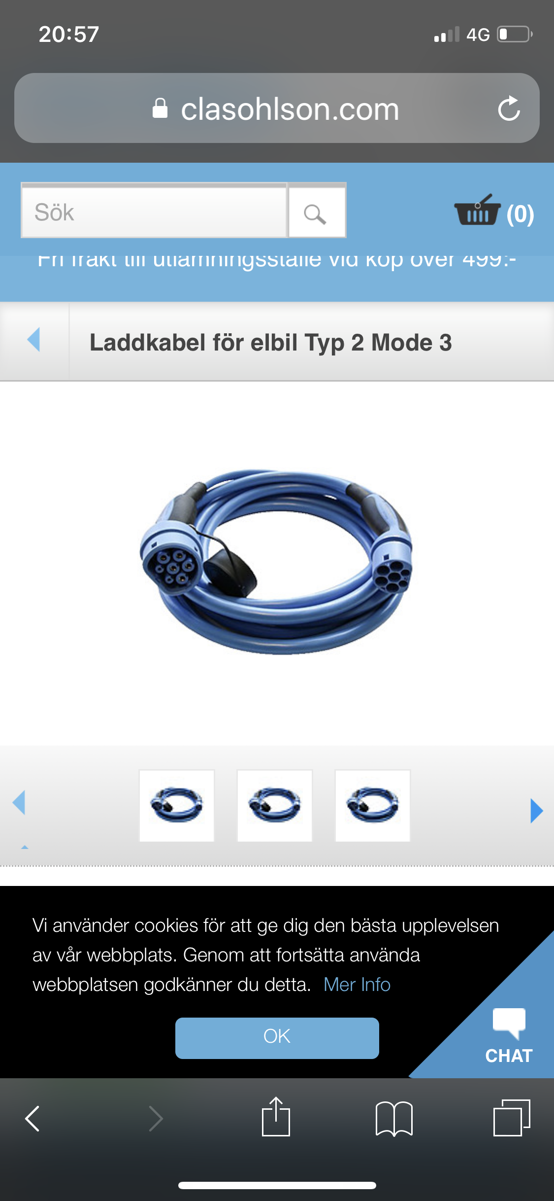

Jag har en sån där vanlig laddkabel,och idag försökte jag ladda på Holmgrensbil i Växsjö vilket inte gick pga min var för liten
Frågan är behöver jag en till kabel eller finns det en adapter

Alltså den var stor som den ändan som passar i Teslan. Som att jag skulle haft en kabel med två stora kontakter inte en större och en mindre som bilden visar
Re: Kabel eller adapter
Den lilla delen på din kabel ska fungera annars är det något riktigt fel. Adapter finns inte.
:?: :?: :?: :shock: :shock: :shock:
Det har jag aldrig sett eller hört talas om.
Du försökte inte slanga ström från en bil som stod där va? ;)
