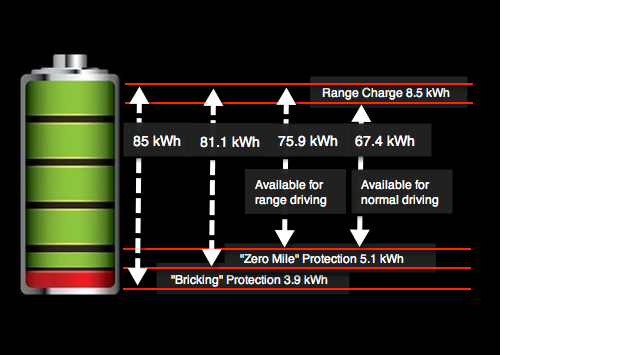

Jag har funderat på detta lite mer och jag tror att Björn har rätt.
Om man förutsätter att 70 kWh batteripaketet använder samma 352 volt banker som 60 kWh paketet men 16 (14+2) banker istället för 14 så skulle man hamna på 69kWh, vilket skulle vara lite svårt att sälja som en 70 modell.
Med celler med förbättrad kemi ("silicon anod") med 5% mer energiinnehåll så skulle man i så fall hamna på 73 kWh. 73kWh skulle också förklara varför skillnaden i räckvidd mellan 70D och 85D bara är 12.5%, borde vara närmare 20%

Det är samma skillnad mellan 70 och 85KW/h modellerna 15KW/h för 105 000kr högre pris / 3 = 35 000kr / 5KW/h!
När man hittar en ny anod till sina batterier gör man givetvis inga fler av den äldre, än man har komponenter i lager för. så de flesta nya blir av den kraftigare typen. Rent affärsmässigt är det mest lönsamt att få ner antalet celler i ett pack för att öka marginalen. Så jag tror att 70 modellen uppstod p.g.a. tillgången på de starkare cellerna.
Skillnaden i räckvidd mellan 70D och 85D är inte 12,5% Reddy utan runt 16% om man kollar 70 och 85 med likvärdigt antal motorer. Och eftersom förhållandet 70/85 är ca 18% så är förmodligen inte "reserven" procentuell utan har ett fixt värde för båda modellerna.

För att nu kasta in en helt oprofessionell spekulation:
Jag skulle tro, enbart med ledning av vad jag läst på nätet om detta, att reserven är till för att hindra att anoden fysiskt kollapsar när alltför många Li-joner lämnar vid hög urladdningsgrad - gittret måste vara befolkat av tillräckligt många joner för att orka hålla formen.
Och den nivån gäller givetvis för varje enskild cell, så reserven måste vara procentuell, lika för alla batteripack.
Detta resonemang sagt med ovan angivna reservation.
Det beror på vilka siffror man kollar på, ganska stor skillnad om det är enligt körcykeln EPA eller NEDC.
70 vs 85 US (EPA): 230 / 265 miles 15.2%
70D vs 85D US (EPA): 240 / 270 miles 12.5%
70 vs 85 SE (NEDC): 420 / 502 km 19.5%
70D vs 85D SE (NEDC): 442 / 529 km 19.5%

Det du tänker på är bricking skyddet som hindrar cellerna från att lämna ström under en viss spännings nivå. Den spännings gränsen blir naturligtvis procentuell, lik för alla batteripack. Men över det finns "reserven" som Tesla kan leka med storleken på för att friserar siffrorna lite grann om de vill. Den är nämligen inte specificerad i något datablad.

Javisst ja, "reservtanken" kan förstås fabrikören hitta på efter affärsmässig eller annan lämplighet.
