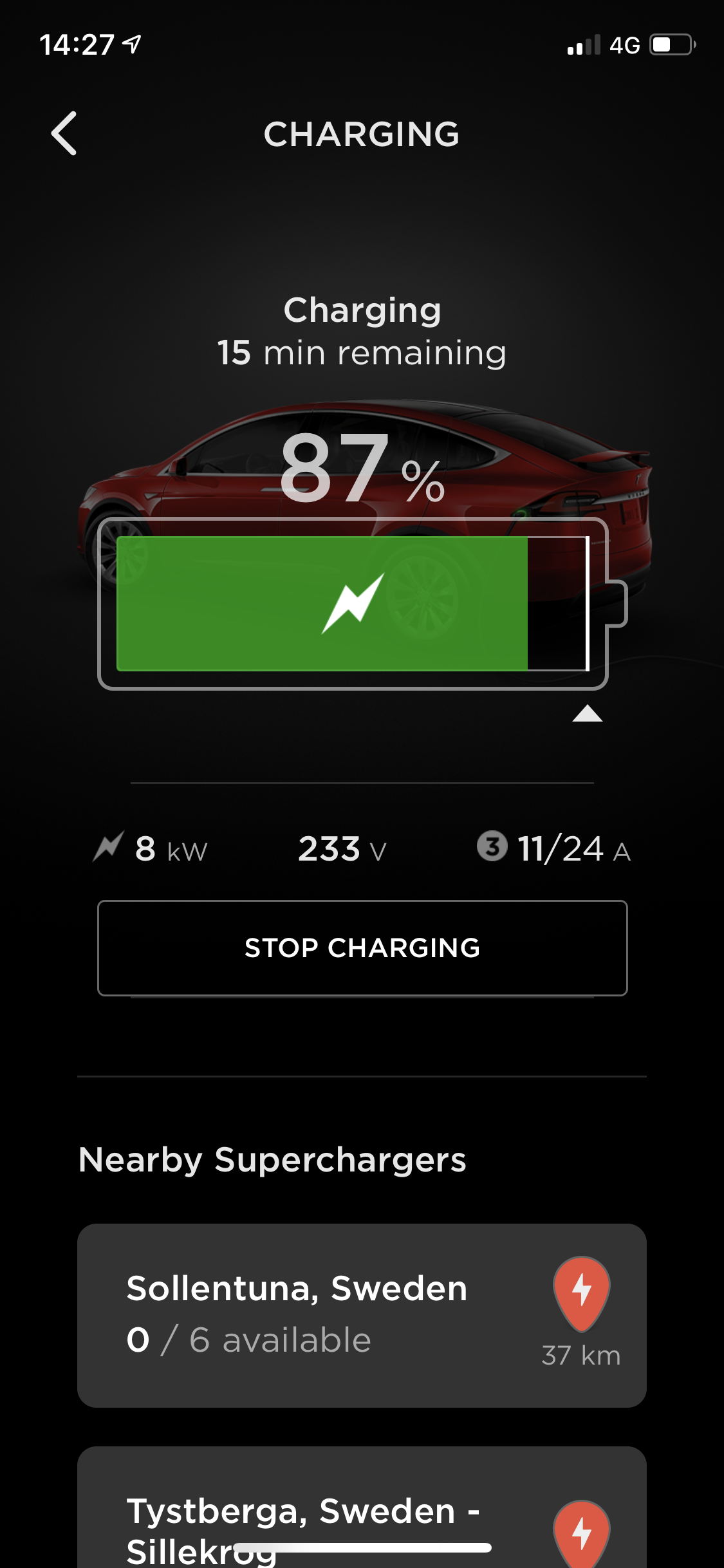

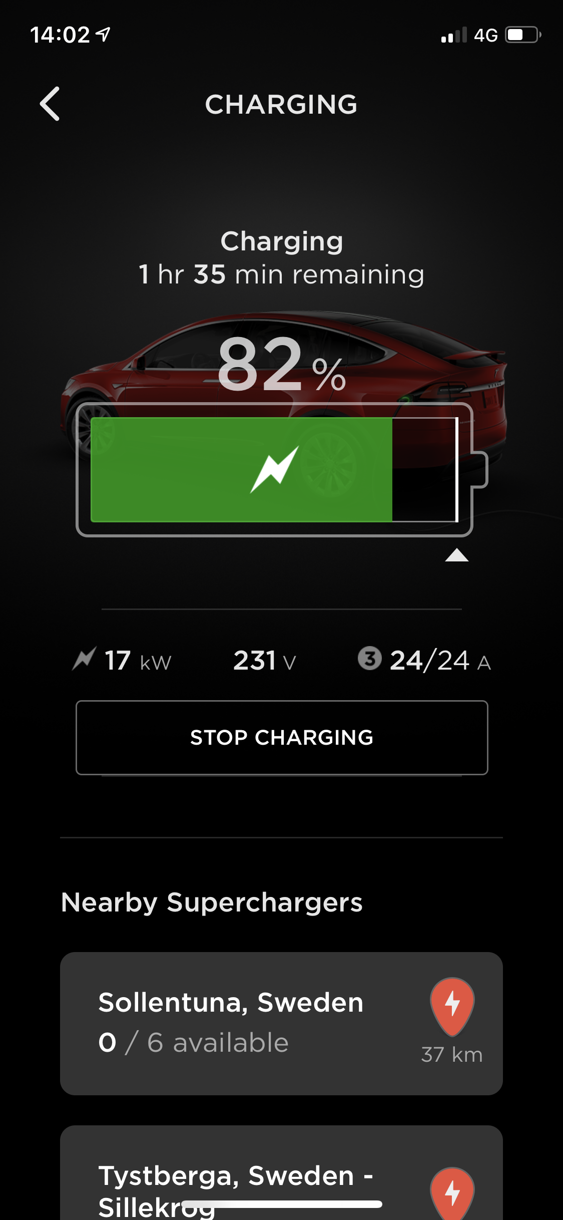

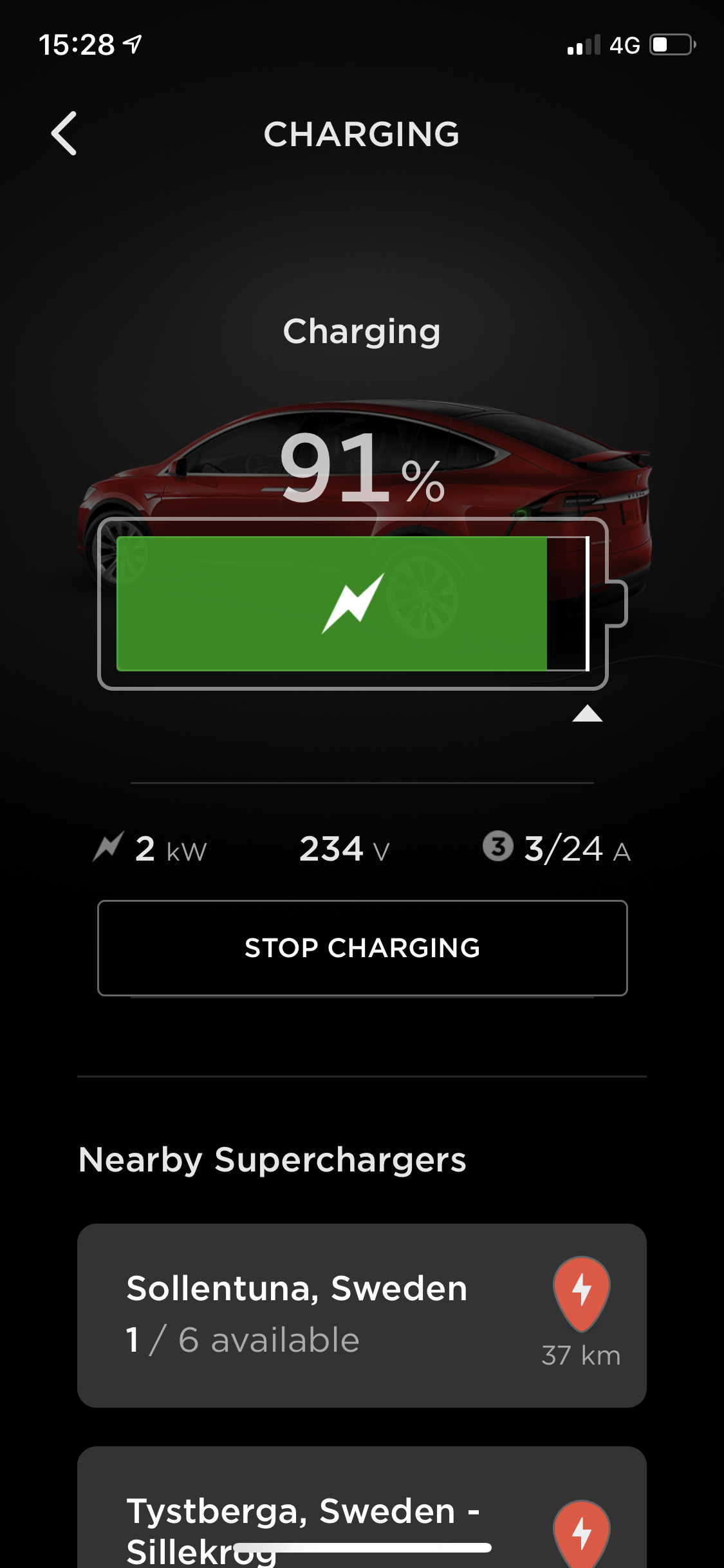

Kommer inte heller upp i 100%. Tog säkert en halvtimme för de sista 2 procenten. 98% är hyfsat bra ändå. Svårt att säga om det är senaste uppdateringen eller om det är att jag inte laddat fullt (och tömt) på ett tag...Bild

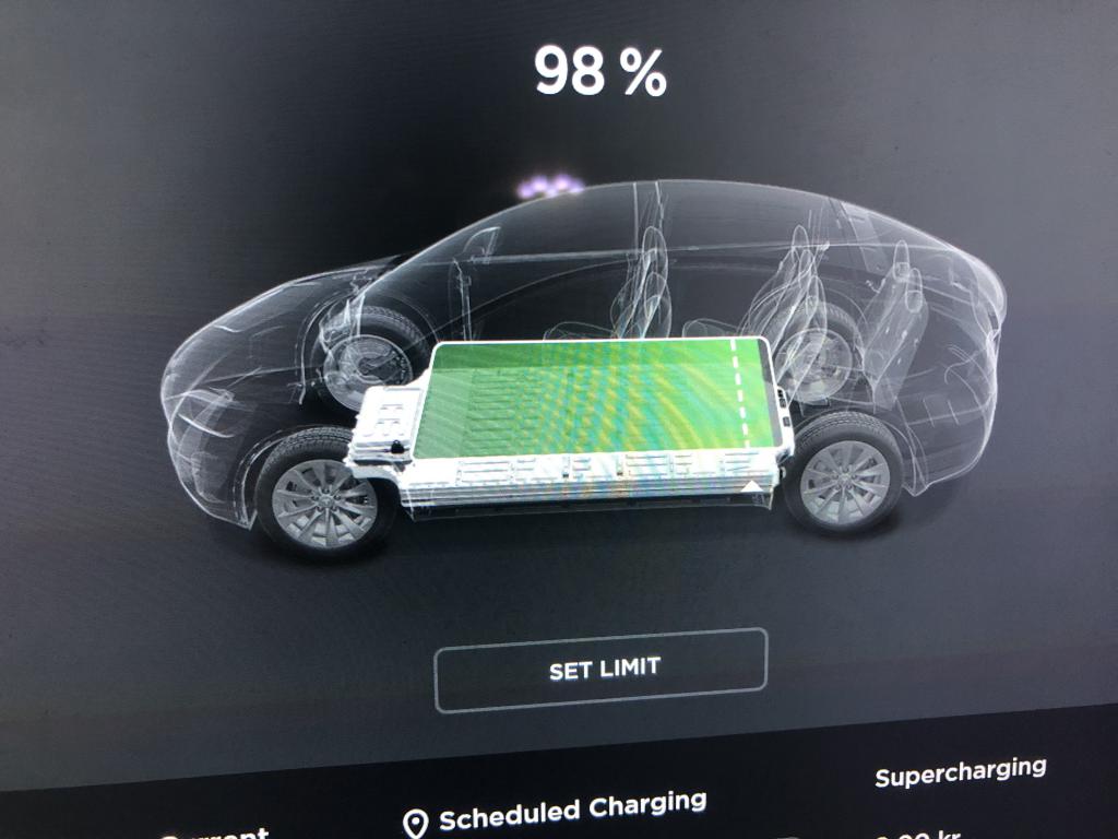

Bileländet hängde sig. När jag äntligen fick liv så hade jag 98% batteri (laddat till 90%). Det betyder att jag haft 8% över i botten hela tide . Surt ATt jag toppladdat så mycket...
ID.7 Tourer
YP svart/svart, ibland
