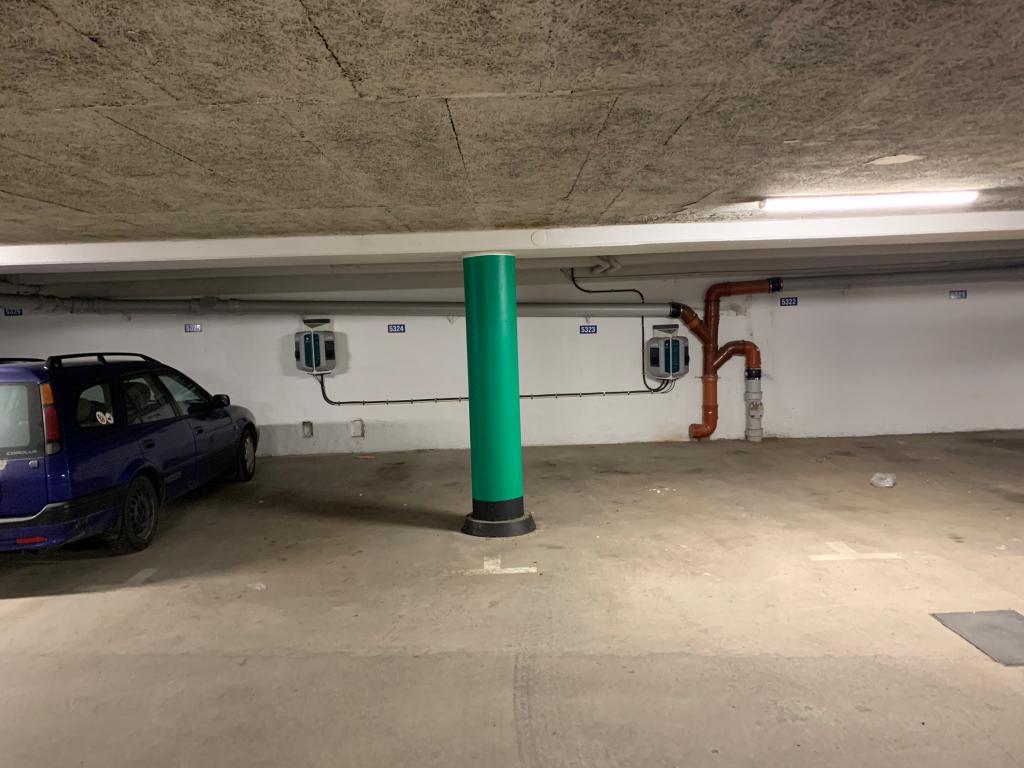

Nu kan jag få en plats ett par platser bort från stolparna, och frågan är hur lång kabel jag kan ha?
Laddaren är en Clever med typ 2 mode 3 kabel. 22 kw.

Ja, vi får se... Jag har plats 5320, första platsen utanför bilden till höger.

Det finns Type2-kablar som är 25m långa och det borde ju räcka givet var din p-plats verkar ligga i förhållande till laddarna :)
Här kan man exempelvis beställa sådana:
https://evcables.co.uk
Bästa vore såklart om du kan byta plats med någon av de som har laddplatserna. Känns som en självklarhet att de som parkerar där borde gå med på ett byte utan vidare då platserna i övrigt ser ut att vara likvärdiga.

Tror det blir tufft med Teslas blåa typ2-kabel eftersom du måste dra den runt två parkeringsplatser för att komma till din. Dessutom måste du i så fall även dra den runt om din (om du backar in) eller längs hela bilen (om du kör med nosen in) då laddporten sitter precis framför bakljuset på förarsidan. Men det finns längre kablar typ2-kablar att köpa, en 10m borde räcka fint (finns även längre, så det är inget problem det heller).
Dock vore det ju smidigare att byta plats med någon så att du åtminstone kommer minst en plats närmre boxarna.

Mät med ett snöre så att du får rätt längd, onödigt att köpa för lång sladd för att inte tala om för kort.
