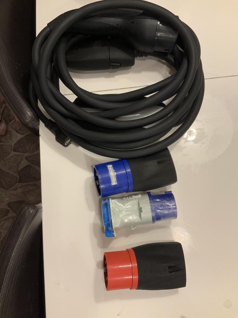

Här är ett foto på sakerna det är den röda jag har svårt att skiljas från innan jag fått tag på en till

Som du ser kan man koppla trefas enfas och fet blå direkt till UMC så då behöver man bara biltema adaptern
Fast de gamla Model S-adaptrarna lär inte passa till den UMC som kommer med Model 3.

Nej man kommer behöva en hel UMC av gamla modellen för att ladda trefas

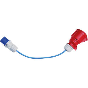

Fast en övergång från 32A->16A blir rätt otymplig om du ska köpa, tänk typ el-Björn byggplint.
Allt annat blir nog specialbygge.Bild

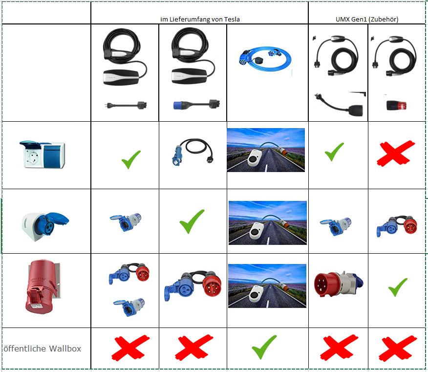

Det här är en bra uppställning, tycker jag!
Det har tagits upp tidigare i andra trådar, det finns avsäkrade övergångar i tämligen hanterbart format, t.ex. denna:
https://www.conrad.se/p/pce-9436422-cee ... E&vat=true

fth skrev:
Den varianten har jag faktiskt inte sett förut, dock känns det som mkt pengar för en halvdan lösning.
Dessutom mkt vanligare med 16A uttag ibland stugorna och runtom på stan.
En Model 3 kan inte tillgodogöra sig mer än 16A ändå så det är lite bortkastade pengar.

Den funkar perfekt har en själv
Den där bilden ser ut att ha ett fel enligt mig! BildBild
Kolla kolumnen längst till höger och mittenalternativet, det enda som funkar.
Med lösningen på bilden kan jag garantera att det INTE funkar! Bild

ippodrome skrev:
Ursäkta, men nu snackar du gallimatias. Titta på bilden och läs texten. De fungerar utmärkt. Jag förstår att du kanske inte sett hur den nuvarande UMCn ser ut och fungerar, men nu har du chansen, åtminstone i teorin.
Eftersom svar längre upp i tråden om avsökningars uttag och tvärsäkerheten kring att det inte fanns något mindre än elbjörn, var rejält felaktig, kanske det är dags att läsa lite lugnt först, sedan kommentera. Övergången från Conrad som länkades fungerar för övrigt utmärkt.
Ok.
Hur ska du koppla in ladd-sladdens röda 3-fas han-kontakt i den adaptern som är avbildad?
Den går från 3-fas hane till 1-fas hona.
Lycka till säger jag! Bild
Edit. Ok, jag läste en smula fort. Jag är inte sämre än att jag erkänner det. Men den adaptern som anges som tillbehör kan ju omöjlig fungera. Eller hur?
Edit2. Jag har som jag tidigare skrev inte sett en så liten övergång mellan 32-16A som är avsäkrad och därmed laglig.
Jag har inte tvärsäkert hävdad att det inte finns. Jag skrev att det ”nog innebär specialbygge” så du behöver inte vrida och vända på vad jag sagt.
Alla gör som dom vill med sina pengar, det kvittar mig fullständigt om man vill köpa en övergång för att kunna ladda från ett 32A-uttag (, som är långt mindre vanligt i tex garaget hos din morbror som du besöker 2ggr om året). En övergång som man laddar med samma hastighet som ett desto vanligare 16A-uttag som är mycket lättare att hitta om det inte finns snabbladdare.
Att jag ens kommenterade detta är för att många inte ( vad det verkar som) har koll på 1-fas och 3-fas mm.
Ok.
@ippodrome har förstås rätt här, det skall vara en "tvärtom"-adapter för att det skall fungera, dvs en 1-fas hane till en 3-fas CEE hona, typ denna:
