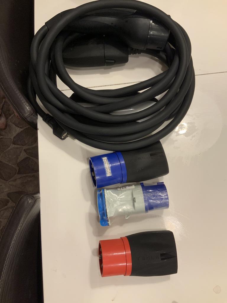

Här är ett foto på sakerna det är den röda jag har svårt att skiljas från innan jag fått tag på en till

Som du ser kan man koppla trefas enfas och fet blå direkt till UMC så då behöver man bara biltema adaptern

Fast de gamla Model S-adaptrarna lär inte passa till den UMC som kommer med Model 3.Smutt skrev:Som du ser kan man koppla trefas enfas och fet blå direkt till UMC så då behöver man bara biltema adaptern

Nej man kommer behöva en hel UMC av gamla modellen för att ladda trefas

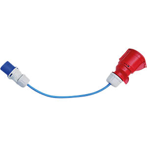

Fast en övergång från 32A->16A blir rätt otymplig om du ska köpa, tänk typ el-Björn byggplint.Crappy skrev:Ja jag har inga planer på att bygga en självippodrome skrev:Att byggaCrappy skrev:Adapter

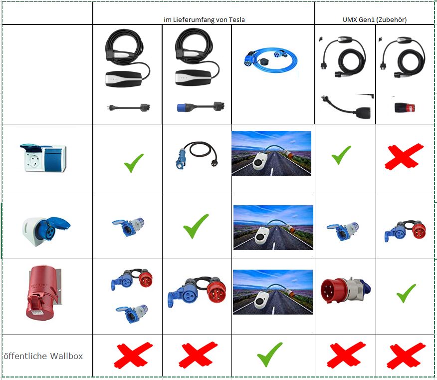

Det här är en bra uppställning, tycker jag!

Re: Kablar, adaptrar och laddare
Det har tagits upp tidigare i andra trådar, det finns avsäkrade övergångar i tämligen hanterbart format, t.ex. denna:ippodrome skrev:Fast en övergång från 32A->16A blir rätt otymplig om du ska köpa, tänk typ el-Björn byggplint.
Allt annat blir nog specialbygge.
https://www.conrad.se/p/pce-9436422-cee ... E&vat=true

Den varianten har jag faktiskt inte sett förut, dock känns det som mkt pengar för en halvdan lösning.fth skrev:Det har tagits upp tidigare i andra trådar, det finns avsäkrade övergångar i tämligen hanterbart format, t.ex. denna:ippodrome skrev:Fast en övergång från 32A->16A blir rätt otymplig om du ska köpa, tänk typ el-Björn byggplint.
Dessutom mkt vanligare med 16A uttag ibland stugorna och runtom på stan.
En Model 3 kan inte tillgodogöra sig mer än 16A ändå så det är lite bortkastade pengar.

Den funkar perfekt har en själv

Den där bilden ser ut att ha ett fel enligt mig!oscfor skrev:Det här är en bra uppställning, tycker jag!
Kolla kolumnen längst till höger och mittenalternativet, det enda som funkar.
Med lösningen på bilden kan jag garantera att det INTE funkar!

ippodrome skrev:Den där bilden ser ut att ha ett fel enligt mig!oscfor skrev:Det här är en bra uppställning, tycker jag!
Ursäkta, men nu snackar du gallimatias. Titta på bilden och läs texten. De fungerar utmärkt. Jag förstår att du kanske inte sett hur den nuvarande UMCn ser ut och fungerar, men nu har du chansen, åtminstone i teorin.
Eftersom svar längre upp i tråden om avsökningars uttag och tvärsäkerheten kring att det inte fanns något mindre än elbjörn, var rejält felaktig, kanske det är dags att läsa lite lugnt först, sedan kommentera. Övergången från Conrad som länkades fungerar för övrigt utmärkt.
