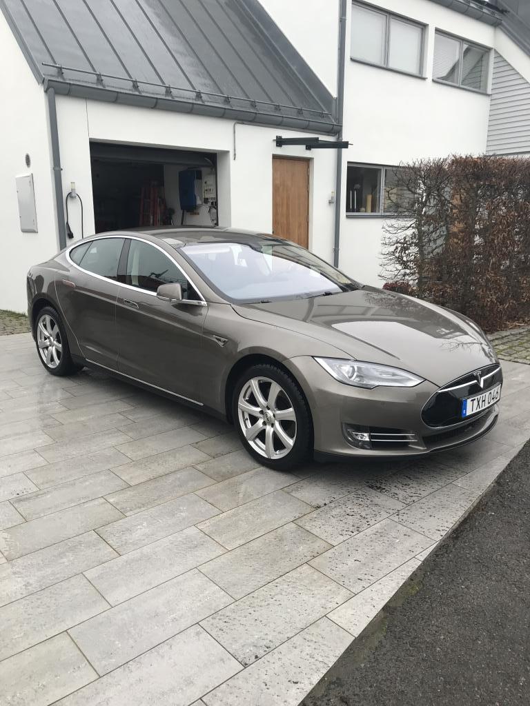

Jag har en 85 D som gått 3.600 mil i superskick inga märken eller repor varken inne eller ute.
Uttagen april 2016
luftfjädring
Ap1
Vinterpaket
Titanium metallic
Inga barn varit i den
En ägare innan (600 mil)
Fri SuC
Alltid handtvättad av mig
Odubbade vinterdäck Nokian på fälg.
Finns i skåne.
Säljes för 620.000
