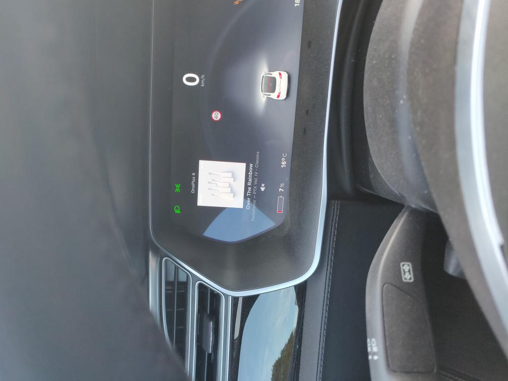

16 grader var det visst. Såg det på ett foto jag tagit.

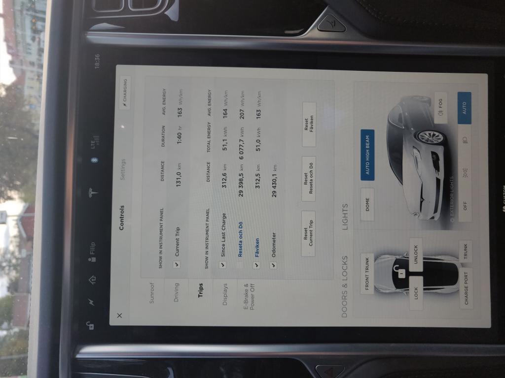

Bilen stod inne i garage. Jag nollställde en trippmätare och körde den från 100 till 7 procent. Fick ut 51 kwh på 93 procent. Den drog 163 wh/km. Runt 16 grader varmt Stockholm - Mora.
