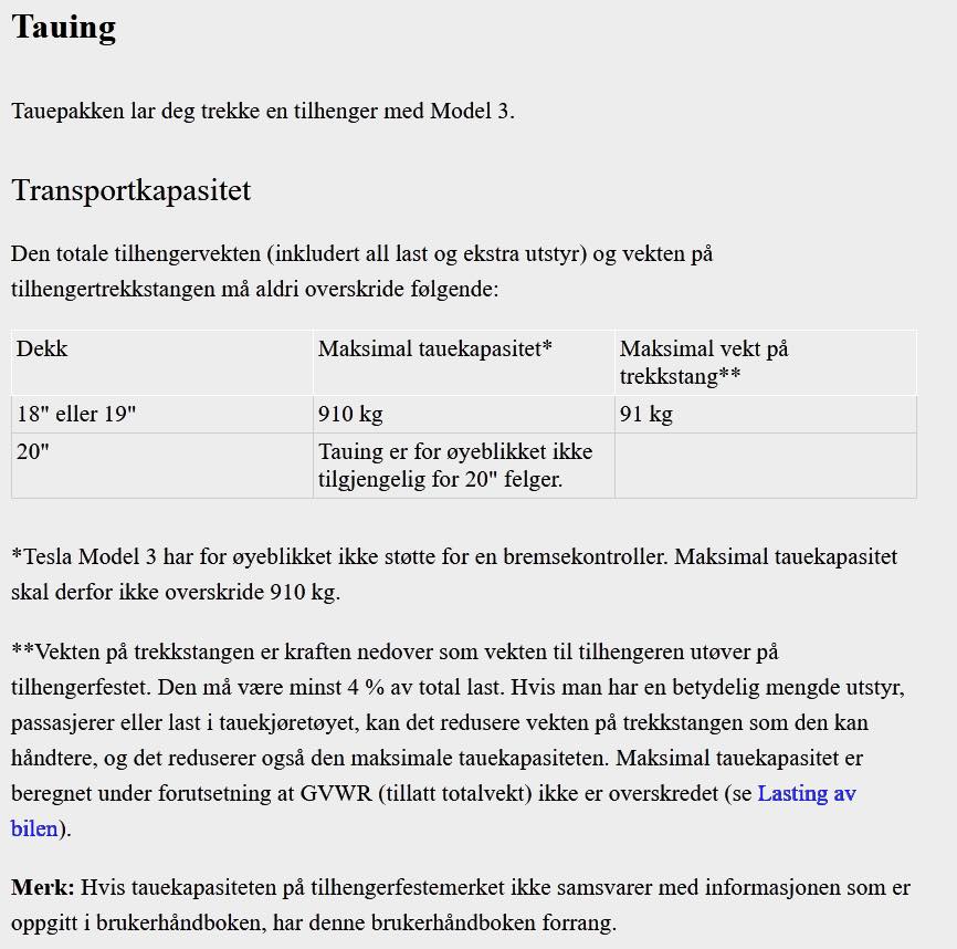

Här kommer en riktigt kioskvältare... En norrman som precis fått ny SW-update till sin Model 3 har också fått manualen uppdaterad (den som finns i bilens system). Där fanns detta med:

910kg räcker för att köra skräp till sopen

Vettig vikt att begränsa till annars är det nån som drar runt 2000kg konstant

Känns klent ändå. 1500 kg hade varit mer rimligt.
Men det kanske kommer... Står ju något om ögonblick och bremskontroll

Märks att det är en amerikansk bil. 2000 lbs = 910 kg ungefär.Jjonas skrev:Känns klent ändå. 1500 kg hade varit mer rimligt.
Amerikanska släp verkar inte ha påskjutsbroms så ofta utan bromsarna regleras inne ifrån dragfordonet med ett elektriskt reglage. Så det är den bromskontrollen som saknas.

Detta stärker min teori om att Tesla är ett amerikanskt företag som inte fattar hur saker fungerar i Europa.* Tesla Model 3 stöder för närvarande inte en bromskontroller. Den maximala dragkapacitet bör därför inte överstiga 910kg

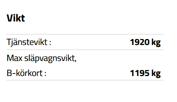

Det här med montering och besiktning. Kollade på mitt registreringsbevis nu på Trafikverket och där står det så här
Vad innebär det. För mig ser det ut som att bilen är typgodkänd för en släpvagnsvikt enligt instrumentet.
Då borde man väl också få eftermontera en dragkrok. Det finns fästen har jag sett på ett youtubeklipp nånstans.
Model 3 LR AWD
Jeppe_E
- Inlägg: 3840
- Ort: Munka-Ljungby
Re: Kommer dragkrok till 3:an senare?
perre skrev:Det här med montering och besiktning. Kollade på mitt registreringsbevis nu på Trafikverket och där står det så här
Japp, då är det bara att tuta och köra. Jerker, nu kan du beställa din Tesla
Den dragkrok jag sett till model 3 är helt anpassad efter balkar och infästningar. Man tar helt enkelt av kofångaren och sätter dit dragkroken och sedan på med kofångaren igen.
